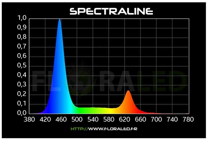

Hello les tomos,
Besoin d'avis de spécialistes et autres sur ''POUPO à SEMIS
Cela concerne 2 poupos, une avec éclairage leed blanc froid et l'autre éclairage SpectraLine.
Les semis ont été réaliser dans des plaques alvéolées, ensuite mises sous lampes à une température de 25 degrés ceux sous les leeds blancs sont magnifiques avec déjà leurs vraies feuilles tandis que les autres sous Spectraline restent plus petits et riquiqui. Une explication à me donner :?:

Premiers éléments de réponse, on recommande un éclairage avec beaucoup de blanc froid dans les premières semaines de croissance puis un éclairage plus panaché pour la suite.
En ce qui me concerne, une fois la germination en cours tout se retrouve sous un mix de 6400K, 3500K et full spectrum, et franchement ça pousse bien.
C'est quoi le spectre de ton éclairage Spectratruc ?

Messages : 4290
Re: éclairage poupo à semis
Type Eclairage horticole LED
Distance optimale 20cm
Puissance 27W
PPFD à 10cm (µmol/m²/s) 122
PPFD à 20cm (µmol/m²/s) 84
PPFD à 30cm (µmol/m²/s) 52
Longueur d'onde majoritaire 456nm
Rendu lumineux Violet

Au vu du spectre, je dirais qu'il manque du rayonnement autour de 550-600 pour que faire la même chose que le blanc.
Les puissances en jeu sont égales ?

Au vu du spectre (très majoritairement bleu) de Spectraline, il est normal (cf. études scientifiques) que tes plants
i) se développent plus lentement
ii) se développent moins (taille plus réduite à age égal)
-- en très résumé : le bleu est une composante importante d'un spectre orienté "croissance végétative"; cependant, plus sa part devient importante plus il contribue à un ralentissement de la croissance.
Ces tubes semblent bien adaptés
i) à des légumes comme les salades
ii) pour le premier age tomate mais dans un mix avec des tubes 865 ou 840 (bleu en dessous de 50%)
Comme j'imagine que tu as plusieurs tubes, il suffirait d'en remplacer au moins un par du 840.
Je ne sais pas quel est est ton volume de poupo, mais perso j'aurais tendance à penser que 27 Watt c'est un peu juste !?
Si en plus ton Spectraline est moins efficace que l'autre système blanc froid, ...

Ce type de spectre (très rouge) est orienté croissance générative (floraison/fructification) et pas du tout pour ce que tu souhaites (semis, donc croissance végétative).
Pour ton besoin, il faut, soit un spectre blanc froid, soit un mix blanc froid, blanc doux avec le blanc froid majoritaire.
Pour ce qui est de la puissance (quand c'est le seul éclairage des plants) pour de la croissance végétative, en simplifiant on peut donner le minimum suivant la technologie (il est plus sage de viser au moins 20% de plus)
-- tubes fluo H5 HE ou HO neuf >= 180/200W par m² -- perdent en moyenne 15% par ans
-- LED/COB/DOB lambda/noname : >=160/180W par m²
-- LED/COB de grandes marques : >= 120/140W par m²

JPP a écrit : 11 mars 2020, 21:06 Type Eclairage horticole LED
Puissance 27W
Quand à Spectraline, les spec sont en auto contradiction.
En effet en théorie le PPFD doit évoluer en fonction du carré de la distance.
En supposant le 122 à 10 cm exact, il devrait y avoir 4 fois mois à 20 cm et 9 fois moins à 30 cm (soit environ 30 et 13 au lieu des 84 et 52 prétendus).
Bref, en dehors de son spectre inadapté (quand seul) ce tube, au mieux, peut éclairer correctement une bande de ~10 cm de large sur sa longueur (moins les 10 derniers cm de chaque côté).
La distance optimale de 20 cm ne fait de sens qu'en installant 4 tubes sur une profondeur de 50 cm ( avec un autre spectre).
Encore une fois, il ne faut pas prendre ces affirmations vendeurs au pied de la lettre.
