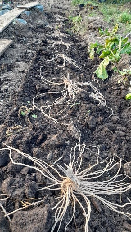

Choupa a écrit :Pour celles ou ceux qui hésitent encore pour cultiver les asperges voilà ce que ça donne une fois la préparation du sol réalisée ,il ne reste plus qu'à recouvrir les griffes et attendre patiemment que les turions se montrent :ce sera un réel plaisir de les voir sortir de terre ...
(Image tournée Alain60)
Alain60 a écrit :Les griffes d'asperges ainsi disposées me font penser à de grosses araignées ! :mrgreen:
Choupa le 4 février a écrit :Les griffes d'asperge sont recouvertes sur une épaisseur de 3 à 5.cm .Il suffit que les griffes soient recouvertes .Si plus tard tu vois une griffe dépasser il suffira de rajouter un peu de terre ou compost .Une toile n'est pas nécessaire. Elle vont développer des turions qu'il.faudra conserver la première année :ce sont eux qui vont permettre à la plante de développer un système racinaire important et dans les futures années, des turions nombreux et de belle taille.
