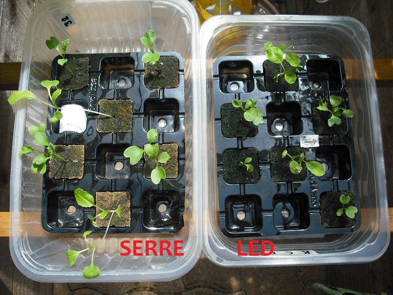

- Messages : 3648
Re: Choux et lumière
Coucou, me revoilà avec mes choux capricieux
Je reprends cette "étude" en l'orientant vers le substrat et son engraissement. La culture printanière de choux divers en extérieur dans des solutions nutritives sensiblement plus concentrées qu'à mon habitude donne d'excellents résultats, avec en particulier de vieilles feuilles... qui ne fanent pas !
Les brocolis semés par le fiston et transférés par mes soins en hydro baignent dans une solution EC 2100
, les Pak Choï, Rave et Pointu Express sont "limités" à EC 1500.
A comparer aux valeurs d'équilibre des autres légumes : scaroles, tomates et cap's EC 1250, laitue à feuilles EC 1150, fraises EC 1200 (printemps) puis EC 1000 (été). Par valeur d'équilibre j'entends celle qui reste stable même quand le niveau de la solution baisse au fur et à mesure que les plantes s'y abreuvent.
Conclusion, les choux doivent être copieusement nourris
Afin d'éluder la question du substrat - même si la laine de roche est de longue date validée - j'ai testé Eazyplug pour sa teneur contrôlée en engrais ; elle correspond grossièrement à EC 1200, valeur plutôt sérieuse pour la toute prime croissance. J'ai semé du Pak Choï, du Kale, du Pointu. Les 12 cubes, après levée, ont été séparés en deux groupes de six, les plus belles germinations ont immédiatement rejoint la serre, les autres sont restées dans le germinateur.
Voici le résultat quatorze jours après le semis :
A gauche, un peu de filage, les tomates dans la serre ont bien poussé qui engendrent une lumière tamisée... A droite, les cotylédons sont en train de se dessécher depuis deux jours environ, conformément - hélas
- au symptôme habituel sous led. Dans les deux cas, les premières feuilles sont correctement formées mais l'impression générale est plus favorable dans la serre.
Je contrôle scrupuleusement l'irrigation de chaque barquette que je bassine délicatement à l'eau claire dès qu'elle descend entre 120 et 150g (tare incluse), ce qui la remonte à 210/220g ; c'est déjà la preuve que les démarreurs sont bien des clones en termes de densité/texture
Aucun engrais apporté jusqu'à présent, par contre le bassinage du jour, avec un bon drainage du coup, l'est dans une solution à EC 1500, à l'instar des prochains.
J'en ai profité pour chercher les premières racines, elles pointent tout juste au fond des Eazyplug, je m'attendais à plus de force de leur part
A suivre, le feuilleton est relancé
