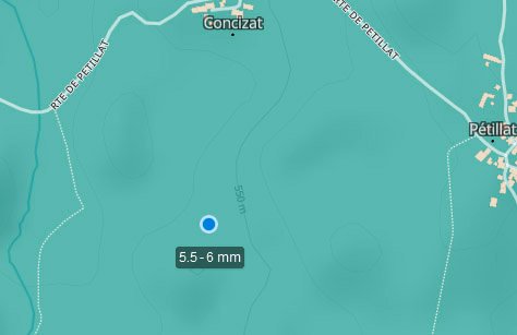

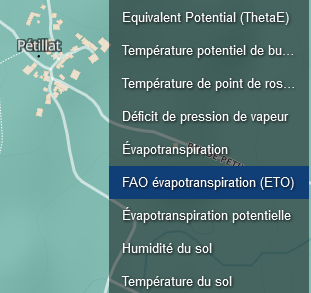

Tu peux contrôler facilement au jour le jour les données d'ETP sur ton secteur sur Météoblues (en version PC uniquement, cette donnée ne figure pas sur la version tablette). Aujourd'hui c'est 6-8 mm, c'est beaucoup en comparaison je suis à 8-10 mm avec 42° annoncés (il y a des chances que ce soit 6 chez toi et 10 chez moi à mon avis).
Cliquer à gauche sur Cartes météo, puis à droite sur Températures et humidité, et enfin sur FAO évapotranspiration (ETO). En passant la souris sur ton secteur ça t'affiche la donnée (pour la journée en version gratuite, heure par heure en version payante). Ce n'est pas très précis (modélisation) mais ça donne une idée.

tu peux dire où trouver la carte humidité du sol ?

Message par Valde »
Pour Heidi :

Heidi a écrit : 17 août 2025, 16:33 tu peux dire où trouver la carte humidité du sol ?
Deux lignes plus bas que la carte indiquée par Valde.
Soit, par exemple, du côté de chez Cat:
https://www.meteoblue.com/fr/meteo/cart ... 0down~none
