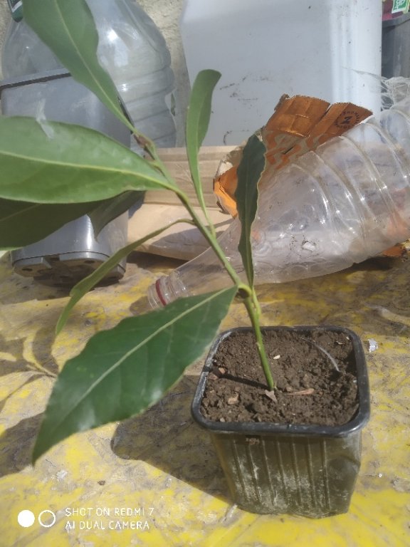

Quelques jours avant, arrêter d'arroser la plante pour éviter des fuites pendant le transport.

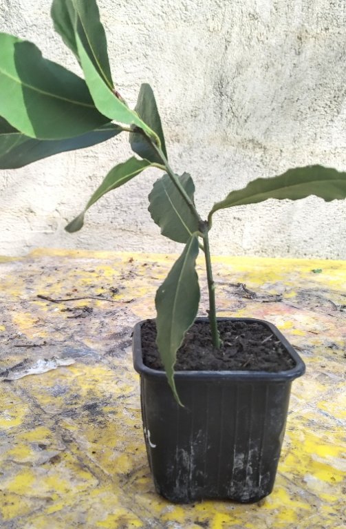

Bien remplir le pot de terre jusqu'à ras bord en la tassant bien.

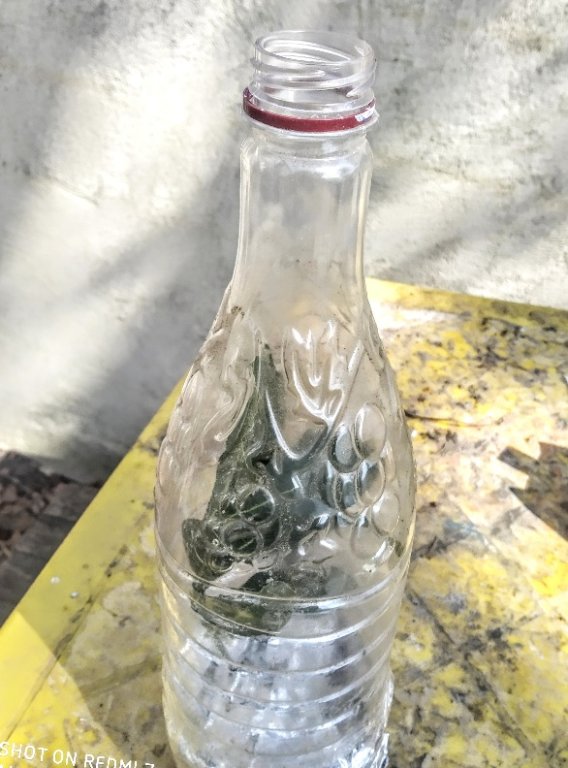

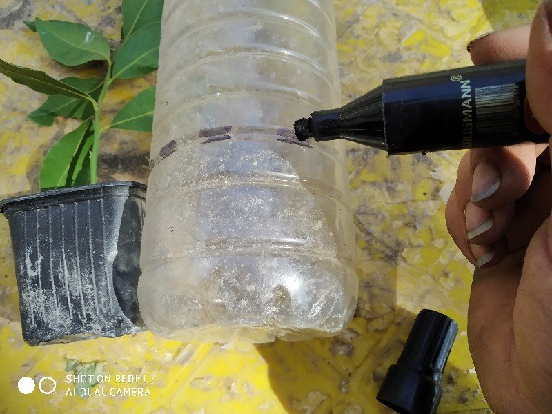

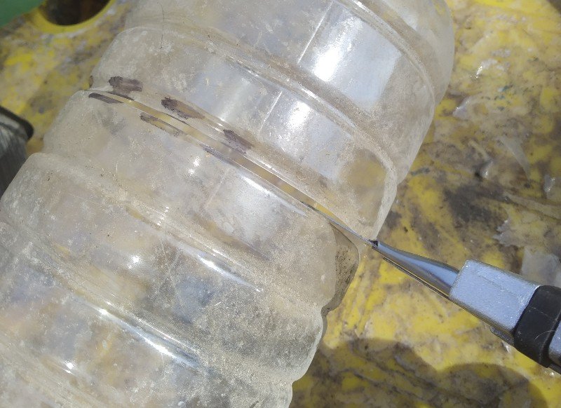

Reporter la hauteur du pot sur une bouteille en plastique et tracer un trait autour

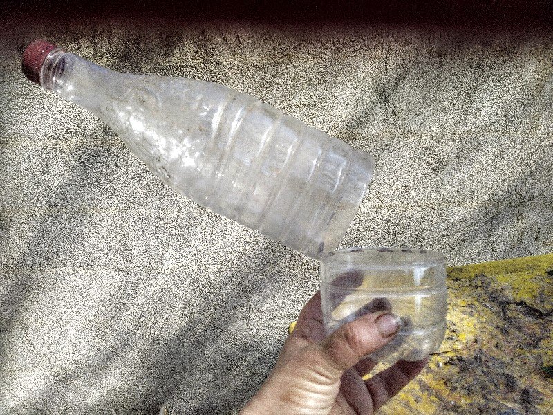

À l'aide d'un cutter, découper le long du repère, en laissant les deux parties attachées sur quelques centimetres.
On doit obtenir ça :

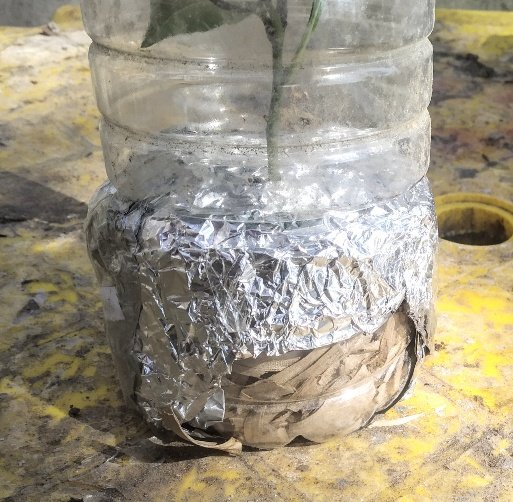

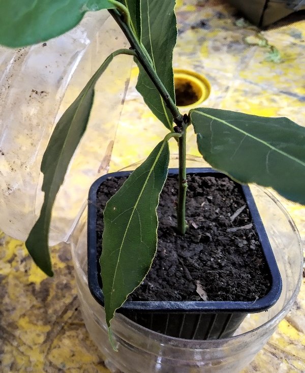

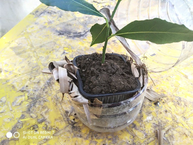

Placer le pot dans la partie inférieure

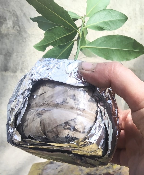

Caler le pot sur les côtés en bourrant avec du papier bulle, des billes de polystyrène, ou ce que vous avez sous la main, jusqu'à ce que plus rien ne bouge

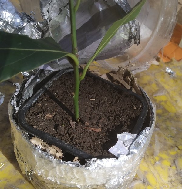

Je suis en panne de film alimentaire plastique, donc j'utilise du papier alu pour faire les photos, mais le film étirable convient mieux.

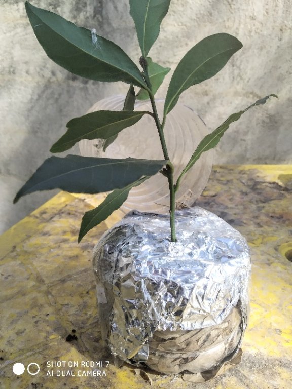

Envelopper la partie inférieure en enroulant du film tout autour, de tous les côtés, en passant sous la bouteille et en l'étirant bien (plusieurs couches)

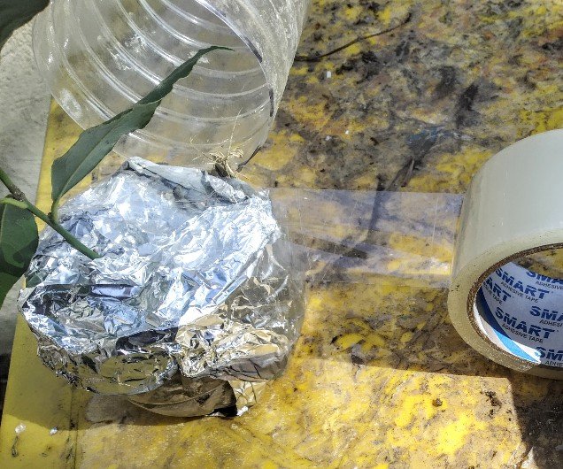

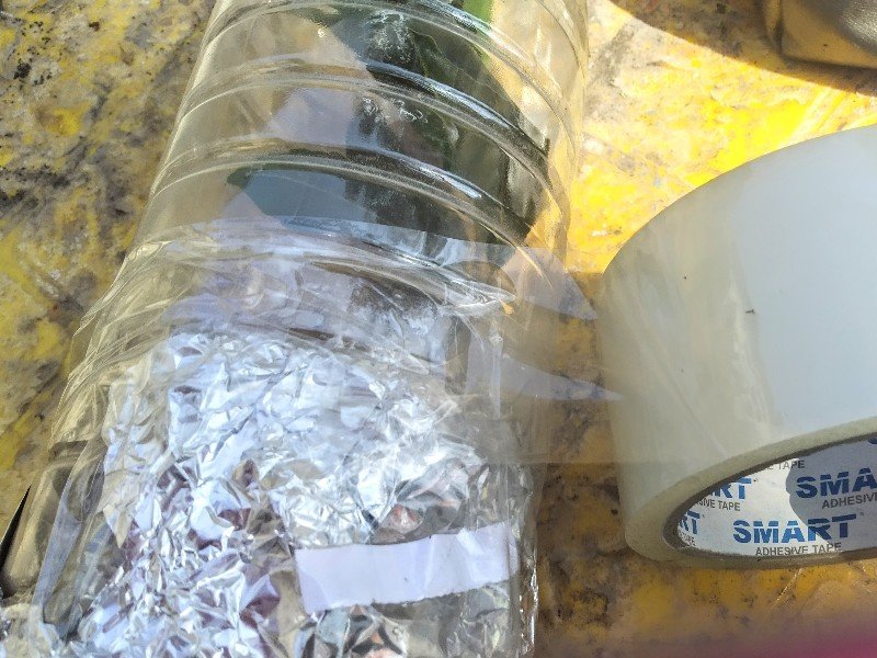

Fixer le film avec plusieurs tours d'adhésif large (toujours en passant sous la bouteille)
Rabattre la partie supérieure de la bouteille sur la partie inférieure
Fixer solidement ensemble les deux parties de la bouteille avec plusieurs tours d'adhésif

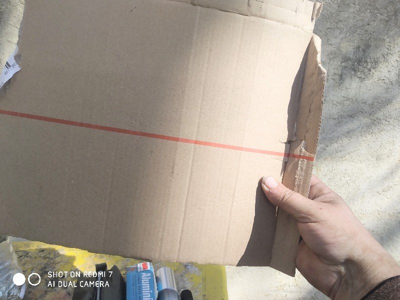

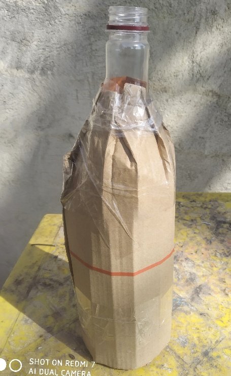

Découper un morceau de carton aux dimensions voulues

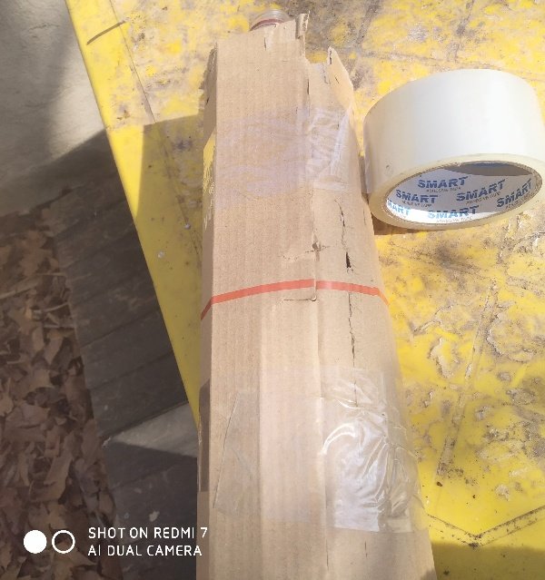

Enrouler la bouteille dans le carton et le fixer avec quelques tours d'adhésif
Voilà, il ne reste plus qu'à placer l'ensemble, bien calé dans le carton d'expédition
Au déballage, rien n'aura bougé.

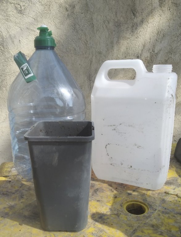

À chaque format de pot son contenant.
On peut emboîter plusieurs parties supérieures de bouteilles les unes dans les autres, pour avoir plus de hauteur.
