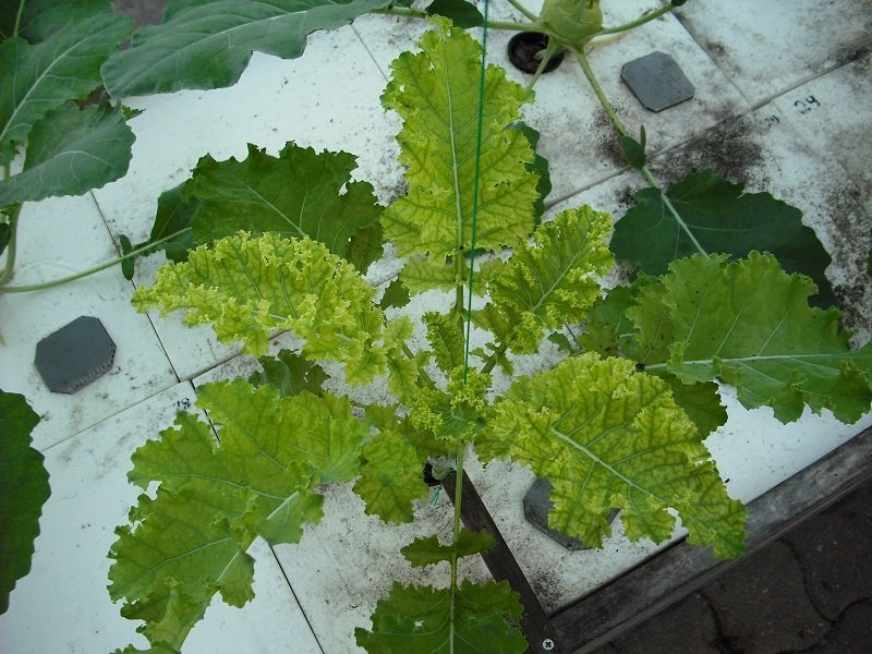

Le manque d'azote rend les feuilles jaunes ou vert clair de façon uniforme. La chlorose laisse les nervures bien vertes ce qui donne un aspect "squelettique" aux feuilles.
Exemple d'une chlorose (carence corrigée avec du fer chélaté EDDHA) sur un chou kale cet hiver :

J'ai donc mis du fer chélaté il y a une dizaine de jours déjà, et sans aucun effet visible, alors que je lis qu'on doit voir le résultat au bout de quelques jours seulement. Est-ce un problème de dosage? Mon citronnier est dans un pot de 14 litres. J'ai mis 3 g de fer (à 7%, d'après l'emballage) dans 1,5 litre d'eau. Est-ce assez? Faut-il recommencer? A quelle dose?alvige a écrit : ↑12 avr. 2024, 17:58 Le fer non chélaté n'est pas directement assimilable, effectivement, pour cause d'oxydation, c'est d'ailleurs l'un des problèmes (résolu) de l'hydroponie : apporter du fer utile dans une large plage de pH (acide <---> alcalin). On trouve très facilement (et à bon compte) du fer chélaté EDTA ou EDDHA, du style "gros rouge qui tache vraiment". La chélation protège le fer de l'oxydation, la plante peut alors absorber le fer "pur".

Quand j'ai corrigé le problème mentionné, j'ai dosé de façon à ce que la solution nutritive retrouve un taux global "normal" de fer, soit 1ppm environ.
3g de fer chélaté 7% dans 1,5l cela fait 140ppm de fer pur... Ça me semble énorme.
Dans le cas de la correction d'une culture en pot de terreau, je serais enclin à "rincer" le substrat avec une solution beaucoup plus faiblement dosée, de façon à ce que toute la motte retrouve un niveau normal de fer.
Par exemple, diluer 1,5g de fer chélaté 7% dans 1l d'eau, puis diluer 100ml de cette solution dans 10l d'eau. On obtient ainsi une solution contenant 1mg de fer pur soit 1ppm, avec laquelle on arrose à refus le pot du citronnier.
