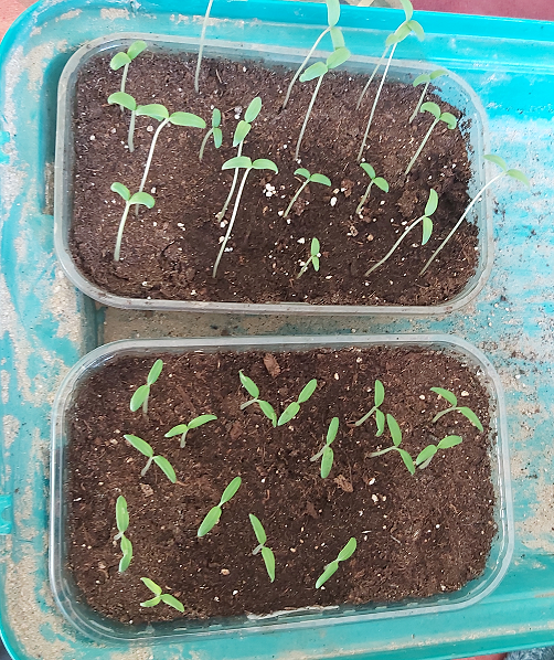

Re: Projet "Tiny Green"
Je te laisse dénombrer
Ne tiens pas compte du bac du dessous, ce sont des Black robin F5, donc forcément nains, mais ils peuvent servir de réference ...
Il m'a semblé, par ailleurs, que les grands sortaient un peu avant les petits, mais je ne jurerais de rien.
- Messages : 2490
- Localisation : Gâtinais
Effectivement, on reconnaît assez bien une bonne dizaine qui semblent "normaux". Mais la différence entre les nains et les micros est moins flagrante. Combien comptes-tu en garder?
- Messages : 2263
- Localisation : ch'Nord
Pour moi, un seul (sur 19) est vraiment dans les clous dans ce bac. Le petit au premier plan.
Et aucun dans mon second bac.
Mais je pense que j'en repiquerai quand même un minimum de huit au final, même si certains sont dans l'entre-deux.

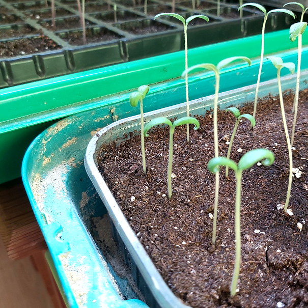

C'est la vue du dessus qui écrase un peu.
Certains sont un peu plus petits mais quand même assez (trop) elancés :
Attention, c'est du reportage en direct ici
- Messages : 2490
Sur cette photo, j'en vois 6 normaux, 4 nains (avec les cotylédons plus enroulés à l'extrémité), et 0 micro - ce qui correspond à peu près à la théorie.
