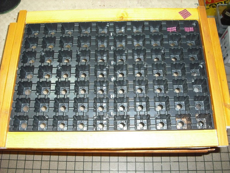

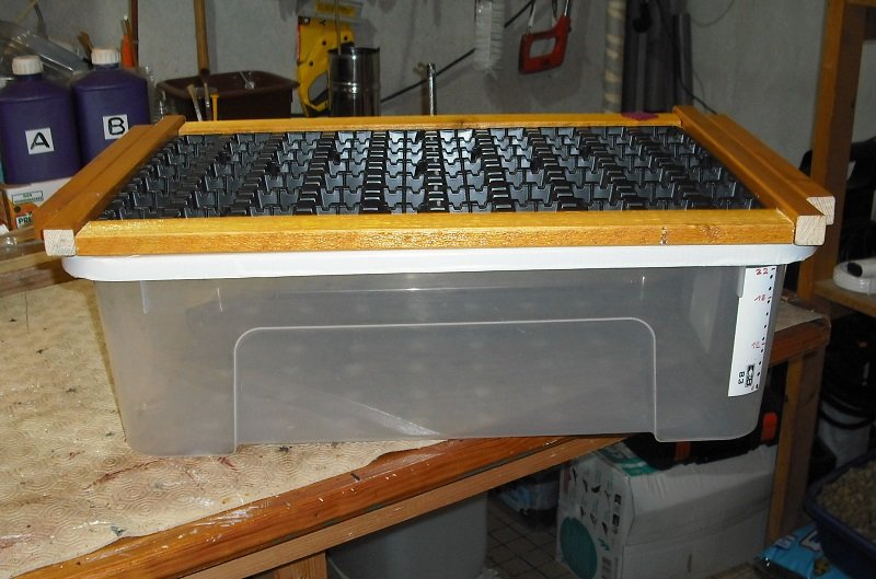

Vue d'ensemble du bac modifié, je vous passe les détails du bricolage pour rigidifier le plateau qui n'est pas autoportant au départ :
Vue de dessus du plateau, avec ses alvéoles "spacieuses" :

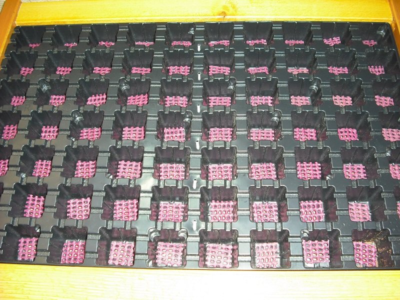

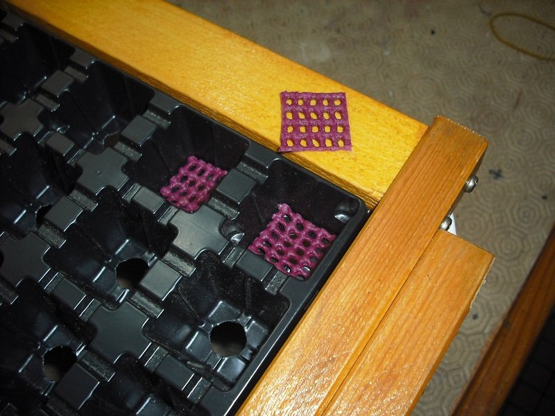

Et enfin, la passoire Shadock
, celle qui laisse passer les racines mais pas le coco :
C'est un set de table ajouré, dans lequel je découpe ces pastilles pour empêcher le coco de tomber dans la solution nutrive.

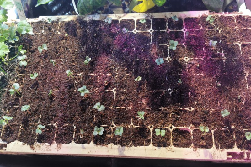

On étale le coco, il m'en manquait un chouia pour homogénéiser le tout ; ne voulant pas mouiller une brique juste pour un verre ou deux de substrat, certaines alvéoles sont moins remplies ou moins denses, en quelque sorte un essai dans l'essai
Semis de quatre variétés, une graine par alvéole, c'est plus fastoche et plus rapide que dans la version 1.0

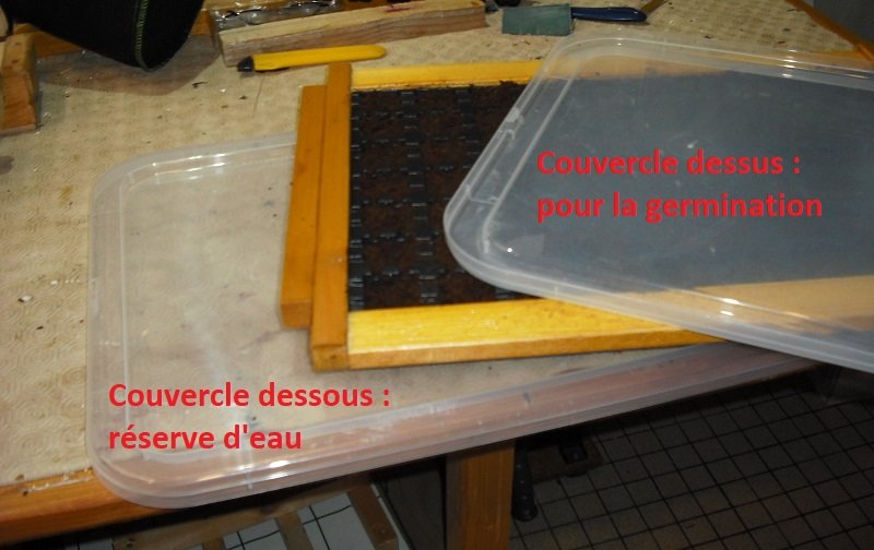

Le truc
, c'est d'utiliser ensuite les couvercles des boîtes-réservoirs, un sur le dessus pour garder l'humidité pendant la germination, un autre comme réserve d'eau (5mm) pour permettre aux racines les plus rapides de se baigner sans risquer de se nécroser (pruning) :
On place enfin le tout dans la chambre de culture à côté des poupos, il y fait 20°C, dans 48h les plantules devraient émerger.
Le truc
