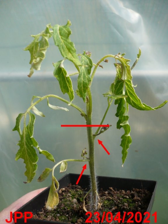

Ironie du sort, je viens de recevoir les bâches d'extrémité de la serre , extrêmement rapidement donc mais néanmoins trop tard; si je les avais eu les plants auraient été dans la serre...
Donc cette année je n'aurai pas de mildiou mais les 80% de mes plants détruits ou handicapés. Dur dur la vie de jardinier...

rien n'est perdu, voici une photo d'un plant qui a été légèrement grillé par le gel il y a une dizaine de jours. Chose à faire des ces cas c'est d'étêté au dessus de deux feuilles et des gourmands vont repartir, pour les boostés un peu c'est arrosage avec du purin d'ortie et au chaud la journée ( dans ton nouveau tunnel par ex ) sur la photo ce n'est pas visible mais la tête à grillé

Oui celles que tu nous montres ont l'air plus atteintes !
Désolé pour tes protégées, moi je couperai la partie haute en espérant que des bourgeons repartent de plus bas.
Je garderai à l’abri du froid et du soleil direct pour voir s'il y a une évolution favorable !

Un très grand merci pour ta compassion et tes conseils qui me paraissent excellents! Et on ne peu plus clairement expliqués.
Je crains que des plants en pots soient moins résilients que ceux en pleine terre, donc ça me paraît indispensable de faire ce que tu dis en les taillant sur une zone saine , cette odeur d'épinards cuits me fait craindre une pourriture qui gagne.
Merci Alain pour tes messages. Vous êtes d'accord...
Les photos de chez mogui sont parlantes et encourageantes.
Là elles sont à 25 degrés sans soleil.

Tout les espoirs ne sont pas perdus, la technique proposée par jpp et Alain devrait te permettre de récupérer pas mal de plant et sauver la saison.
En plus, ta serre sera bientôt opérationnelle ... on croise les doigts pour que tout rentre dans l’ordre.
