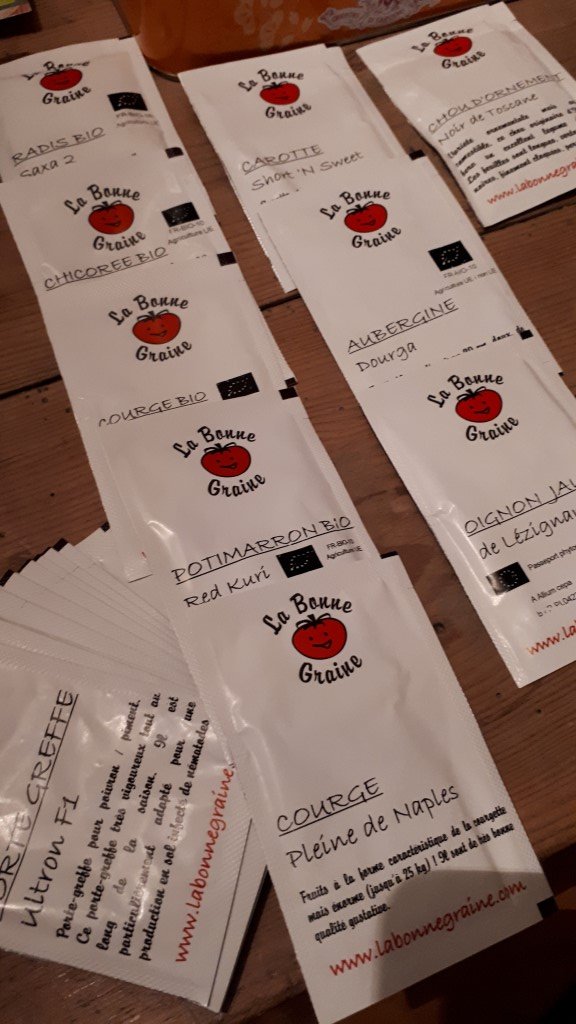

Commande LaBonneGraine
@Matou, après discussion avec Tomatofifou, je n'avais pas trop prévu Fortamino, et puis je ne lui avais pris que des Arnold, mais finalement l'opportunité de la commande chez EGT m'a permis de compléter avec Fortamino. Les graines sont enrobées donc ne se congèlent pas et sont à utiliser rapidement (on peut quand même les mettre au frigo pour ralentir le vieillissement.
Et puis j'ai aussi trouvé des Ultron pour les poivrons et piments, donc j'essaierai également ce ce côté là. Je n'ai pas trouvé beaucoup de littérature sur cette variété PG.
