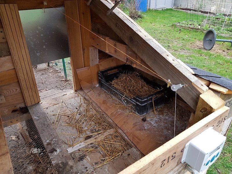

Vue intérieure du poulailler, avec le mécanisme de fermeture automatique :directeur:

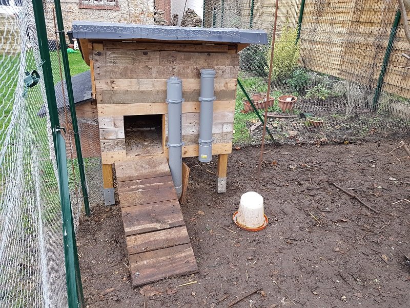

Et vue arrière avec les système de nourrissage :biere:

Intéressant tes systèmes automatiques, pourrais-tu nous en dire plus ?

Un seul système est automatique : l'ouverture / fermeture de la trappe du poulailler. L'engin s'appelle chickenguard, ça se trouve sur divers sites internet, il y à aussi un système concurrent équivalent. Il y à 3 modèles : le modèle standard permet simplement de définir une heure d'ouverture et une heure de fermeture (ou d'appuyer sur le bouton soi même, mais ça n'a pas d'intérêt...), Je ne vois pas trop l'intérêt car ça ne suit pas le rythme des saisons donc si on oublie de le reprogrammer régulièrement c'est un coup à enfermer les poules à l'extérieur... La version intermédiaire permet une programmation en fonction de la luminosité ambiante (ex ouverture quand il y à plus de 200 Lux et fermeture en dessous de 80 Lux). C'est très efficace, cela permet de juste vérifier à travers la fenêtre quelles sont pas bloquées dehors. Mais maintenant on s'absente aussi parfois le weekend ou sinon en vacances et on ne demande pas à des gens de passer.
La version la plus haut de gamme permet de lever une trappe plus lourde, pas nécessaire dans mon cas.
Pour la nourriture c'est un tuyau PVC de 10cm de diamètre fixé verticalement. En partie basse il y'a un premier coude à 66° pour venir en pente douce horizontale, puis un coude à 90° pour faire un accès par le haut pour que les poules picorent sans pouvoir envoyer trop de grain en dehors du tuyau. J'ai du faire quelques modifications pour arriver à une forme qui les empêchait de sortir tous le grain en 1 jour pour faire le tri et manger ce qu'elles préfèrent. La hauteur du tuyau détermine l'autonomie du système, environ 1m permet 10 - 15 jours pour 2 poules.
Pour l'eau c'est un tuyau PVC de 10 avec un bouchon en bas, à hauteur de tête de poule, sur ce bouchon sont fixées 2 tétines à bille. Tout simple mais efficace. Bon elles préfèrent l'abreuvoir classique mais s'il est vide elles boivent aux tétines.

Merci pour ces détails, car c'est vraiment un souci quand on s'absente !Chez nous la plupart du temps le poulailler reste ouvert la nuit et on se demande toujours ce qui va se passer.

Le seul soucis est le prix, environ 150€... J'espère qu'il me durera de longues années !
