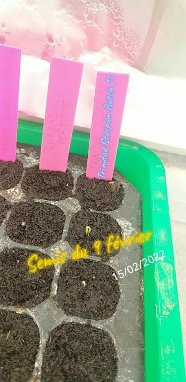

Bon bah voilà... petite surprise du matin...
Semis du 9 février... Trinidad Scorpion Butch T
Re: Takinou - An II
C'est une bonne surprise !!!

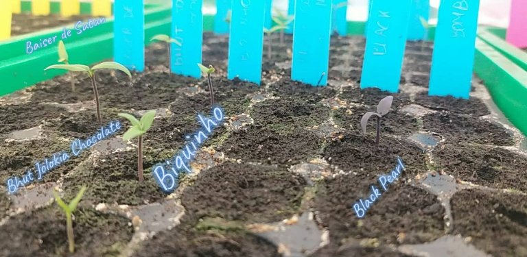

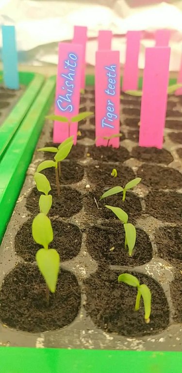

A J+17 c'est un petit point mitigé que je peux faire...
51 variétés de germées sur 112
Je ne désespère pas car certains spécimens peuvent prendre beaucoup de temps à germer mais je m'attendais à plus de vigueur.
24.31% de germination
J'ai augmenté la température il y a quelques jours (27 à 30) et j'ai senti un mieux...
Je me dis que d'ici une semaine si çà ne bouge pas beaucoup... les cheveux blancs pourraient commencer à tomber
To be continued...
To be continued...
