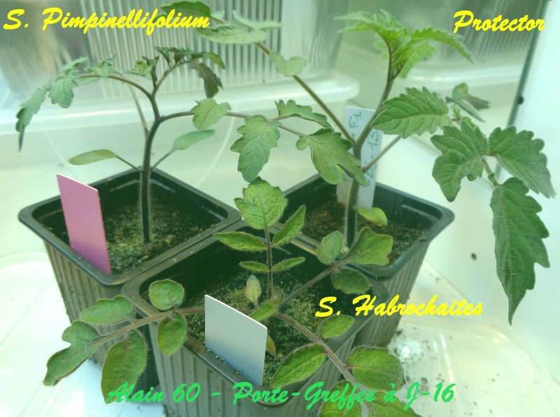

A 16 jours des semis et à 12 jours de la sortie du terreau, un petit point sur les différences entre les trois porte-greffes.
Photo d’ensemble ou l’on se rend compte que Protector est le plus développé devant S. Pimpinellifolium et S. Habrochaites qui est le plus diffèrent des trois.

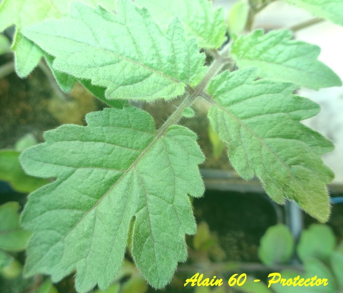

Protector : feuilles verte dessus et pratiquement verte dessous, pas très poilue, tige droite élancée à gros diamètre.

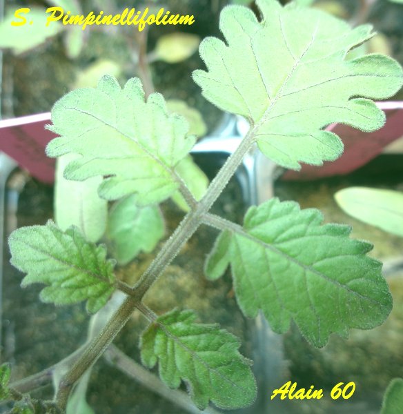

S. Pimpinellifolium : Feuilles verte dont la forme rappelle un peu la feuille de chêne et beaucoup de violet dessous et sur la tige.

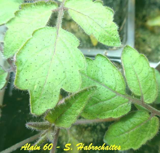

S. Habrochaites : petit plant poilu sur les feuilles et la tige qui fait des ziz zag à chaque attache de nouvelles feuilles. Pour l’instant, ce ne serait pas facile à trouver un bout de tige long et droit pout la greffe.
Le dessus des feuilles présente des poils plus gros disposé comme des piquets avec une zone coloré de violet à la base de chaque poil.

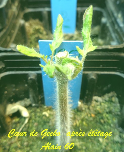

En attendant, les essais de greffes sur Datterini semblent bien se tenir, tandis que la partie basse du pied franc étêté pour la greffe a développé 2 ramifications.

:shock: sol. habrochaites marque vraiment sa différence par rapport aux deux autres... Avec sa pilosité, pourvu qu'il n'ait pas un caractère d'ours mal léché :lol:

Pour s. habrochaites, la forme actuelle du pied ne facilite pas l'utilisation comme porte greffe, peut être en s’étoffant, le pied pourra fournir une longueur et section de tige suffisante pour greffer dans de bonnes conditions.
