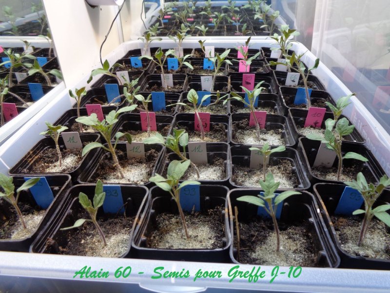

Question anodine :lol: le blanc aux pieds des plants c'est quoi :?: :scratch:
C'est du sable de rivière.
Je dépose la semence sur le terreau et la recouvre avec très peu de sable de rivière.
Après germination, le contrôle de l'humidité du terreau est déjà identifiable visiblement ! ;)

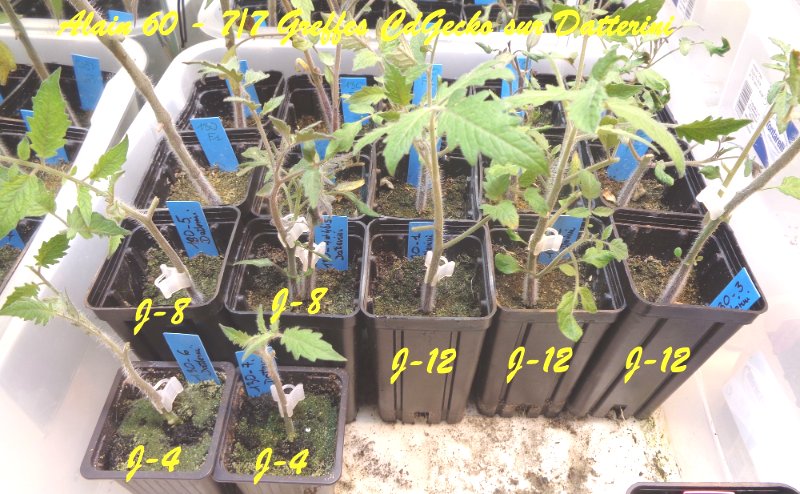

Ce soir sortie des greffes de la chambre de confinement. Apparemment 7/7 . les premières greffes ont 12 jours et les plus récentes 4 jours:

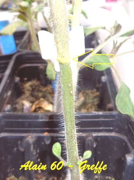

Si on regarde en détail la zone de jonction, à l’arrière de la pince il y a un bourrelet:

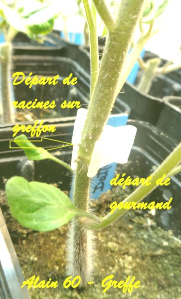

Et sur cette autre greffe, on distingue un gourmand du porte greffe qui demarre sous la greffe et des racines qui font coucou au dessus de la jonction.

Bonjour Alain,
Belle réussite :pouce: c'était une première pour toi la greffe :?: et combien de prévue (greffe) pour cette saison :?:
Messages : 3380
Super réussite pour un premier essai.
Moi c'est 5/6 et je viens de jeter un oeil vite fait sur ma deuxième tournée 12 plants.... À mon avis ce n'est pas gagné...Pourtant j'ai bien ratiboisé les feuilles.
On ne baisse pas les bras on est juste à G+3.
Les pinces sont à enlever quand ??? Car je crois quelles ne tombent pas toutes seules comme les clips en silicone.
Messages : 4317
Enlève la pince d'une qui a 12 jours pour voir et peut-être mettre un petit tuteur au cas où.
Salut JPP,
j'ai réussi toutes les greffes, la chance du débutant ... :mrgreen: c'est en effet une première pour moi.
A force de vous lire je me suis laissé tenter. :siffle:
Je n'ai pas encore essayé la coupe en biseau, j'avais jugé a priori plus périlleuse pour une première; j'ai préféré la coupe droite qui me semblait plus facile à positionner et me donne un peu plus d'assurance. Je crois que pour le moment j'adopterai ce type de préparation qui m'a bien réussi.
Je compte effectuer pour chaque variétés choisie un essai triple sur les 3 porte-greffes (Protector, S. Pimpinellifolium et S. Habrochaites). Comme j'ai au moins 4 exemplaires de chaque PG, j'ai choisi 4 variétés: 4 x 3 = 12 greffes.
Il me restera 6 S. Habrochaites sur lesquelles je pourrai faire 6 autres variétés en greffe simple. Donc un total de 18 greffes.
A chaque fois je garderai le pied étêté en pied franc et je pourrai effectuer une comparaison directe avec la partie greffée.
Dans mes essais de greffe sur sur Datterini, j'ai bouturé la tête du PG et réutilisé pour 2 autres greffes. Au total 1 PG m'a permis de faire 3 greffes successives. Si on effectue les greffes par vagues, c'est un bon moyen de réutiliser et d’optimiser les PG.
J'ai noté que les deuxièmes et troisièmes greffes sur les boutures, (donc sur une partie plus haute du PG initial) la pilosité et la couleur du PG sont différentes (pas de coloration violette et moins poils !).
A plus
Messages : 4317
J'ai noté que les deuxièmes et troisièmes greffes sur les boutures, (donc sur une partie plus haute du PG initial) la pilosité et la couleur du PG sont différentes (pas de coloration violette et moins poils !).Je pense que c'est normal, le PG n'a pas le temps de prospérer comme celui issu du semis.
