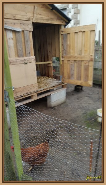

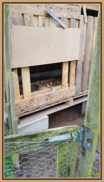

Si je peux me permettre, voici mon poulailler
Un grande porte pour faciliter le nettoyage, sur le plancher je mets une couche de carton et par dessus j'étends de la paille.
Et une trappe pour accéder aux nids.

Intéressant :)
Jamais eu de problème avec l'ouverture en haut de la porte???? J'aurais peur qu'une fouine grimpe...

Tof
Messages : 1482
Localisation : 62
Re: [Poules] Blanche et Coco
Message par Tof »
On laisse la porte du poulailler grande ouverte, et depuis 4 ans qu'on a des poules, on a eu aucun souci!

Message par Khoreff »
Wow ! J'oserais pas ^^ Même en région parisienne j'ai déjà vu une fouine un soir (bon, la forêt de Montmorency est pas très loin, c'est presque la campagne :D
