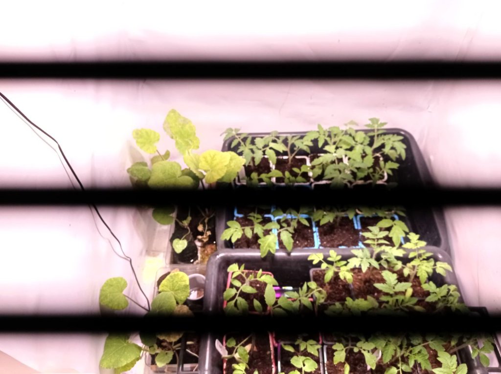

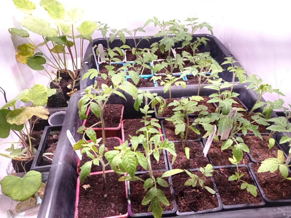

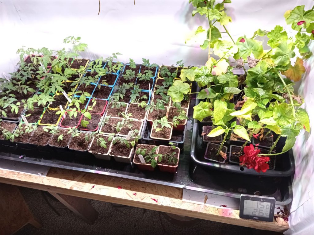

Voila donc après repiquage :
@alain, j'ai perdu le label Hamilton, mais j'ai gagné le Dalton ! :lol:

Re: Suivi 2021 de noob du 70 :)
Noob70 a écrit : 10 mars 2021, 10:25 @alain, j'ai perdu le label Hamilton, mais j'ai gagné le Dalton ! :lol:
Oui tu as quelques interférences avec ton téléphone; en tout cas tu as bien travaillé. :pouce:

Vous n'avez pas une idée de réglage pour supprimer ou atténuer les bandes noires?
papo4334
Messages : 1414
Message par papo4334 »
Noob70 a écrit : 10 mars 2021, 11:54 Vous n'avez pas une idée de réglage pour supprimer ou atténuer les bandes noires?
Il est plus que probable que les bandes noires sur les photos viennent de la combinaison de
i) utilisation de LED alimentées sans condensateur (genre DOB) donc avec un courant oscillant comme le secteur à 50 Hz chez nous : -> en gros, il en va de même pour l'intensité de lumière émise (notre œil ne le perçoit pas, mais l'appareil si, en fonction de la durée d'exposition du capteur) qui scintille à 100Hz (double du secteur)
ii) l'utilisation d'un APN ou smartphone fonctionnant mode photo "automatique" (ou "programme) qui fixe la vitesse d'obturation à une vitesse non "synchronisée" (pas de bol les vitesses d'obturation classiques sont des multiples de 1/30 secondes et pas donc synchronisables par la fréquence du secteur en Europe)
C'est très difficile d'y échapper avec ce type d'éclairage
tu peux donc, soit
a) (méthode le plus simple et la plus sure) ne pas utiliser cet éclairage "scintillant" pour prendre les photos : donc éteindre les LEDs et éclairer les plants à photographier avec un autre éclairage ou avec un flash
b) à la rigueur, si ton appareil le permet, essaye de forcer la vitesse d'obturation (en mode "manuel" ou "priorité à la vitesse") à différentes valeurs jusqu'à avoir un rendu photo acceptable.. . .
Nota: c'est l’acceptation de ce scintillement qui permet de réaliser le "driver on board" et donc ces DOBs vraiment pas chers... Si on ne veut pas de scintillement il faut une alimentation en courant continu constant (les fameux "drivers") qui comporte un/des condensateurs (trop gros pour rentrer sur le "board" et trop chers quand ils sont qualité correcte pour tenir quelques années)

Coucou Papo, c'est un plaisir de te relire .
Effectivement, je n'avais pas de bandes noires quand je fonctionnait avec les COB + driver.
En farfouillant dans les options de la caméra du téléphone, j'ai trouvé un paramètre "anti bandes noires" désactivé pour l'instant, mais réglable sur 50 ou 60Hz, ou bien Auto.
je ferai un essai ce soir.
