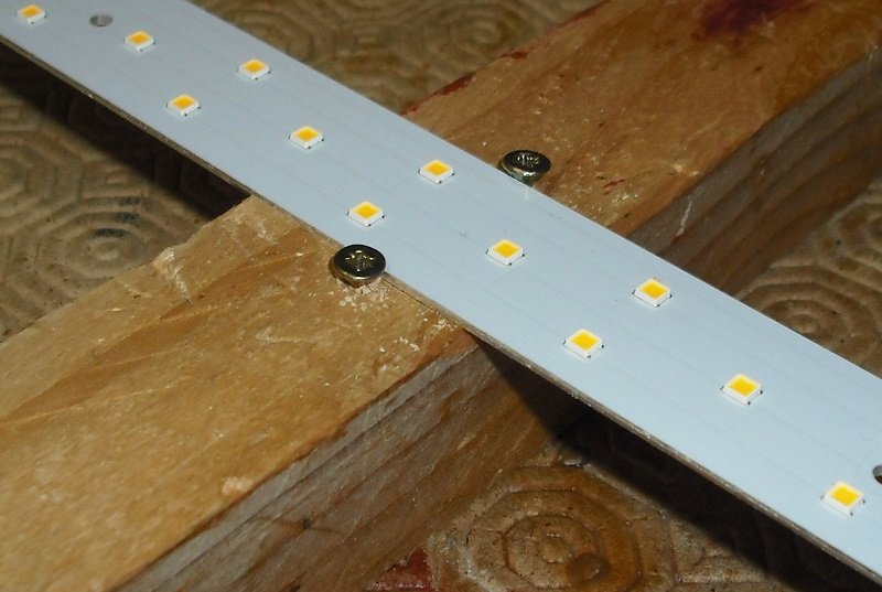

Fixation des barrettes sur le bois :
On peut intercaler une ou deux rondelles à chaque vis pour décoller l'alu du bois ou encore visser sous la barrette une troisième vis pour le même effet.

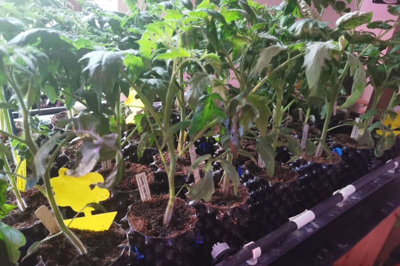

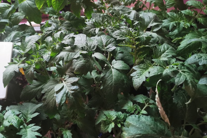

D'abord, ma solution actuelle fonctionne, voici l'état des plants de tomate ce matin (j'ai mis un témoin blanc pour ajuster la température de couleur)
Couleur
Couleur
Vigueur
Vigueur
Vigueur
Vigueur

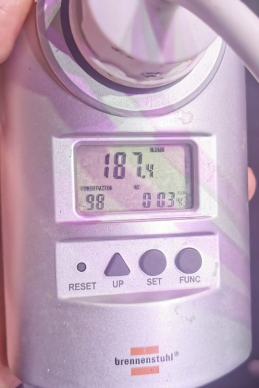

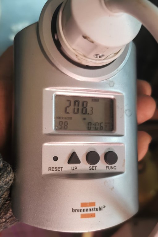

Les consommations compteur sont, sans l'apport UVB mais avec la ventilation de refroidissement :
Table 1 : 187W
Table 2 : 208W
