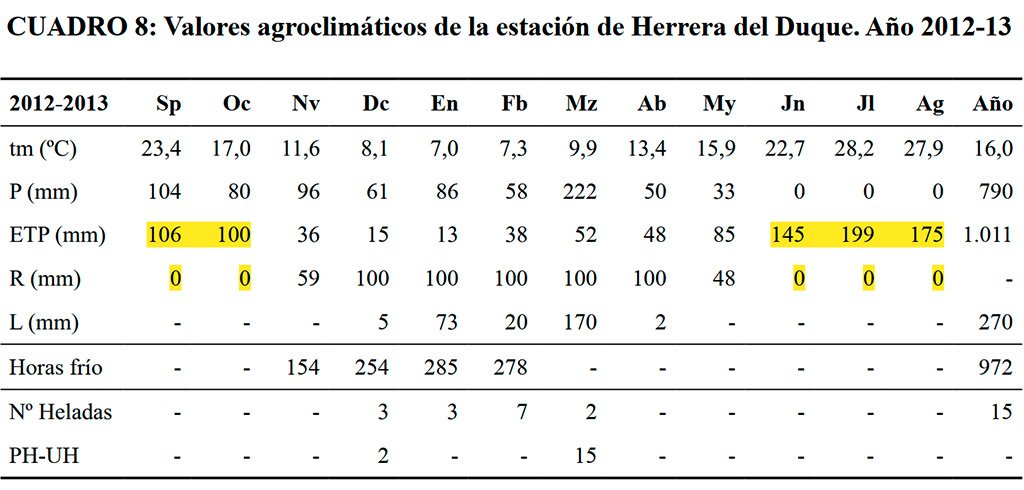

J'ai fait des recherches et l'ETP ici (en été) serait d'environ 5-6 mm (5-6 litre / m2 / jour).
Le problème est que les données au m2 sont utiles pour l'agriculture, mais pour une irrigation par goutteur individuel ce n'est pas facile à traduire. Je pense que l'an prochain je vais changer de système d'irrigation, au lieu d'avoir un goutteur par plant je mettrais deux ou trois rangées de T-tape avec un goutteur tous les 30 ou 40 cm. Ça devrait me donner un arrosage beaucoup plus uniforme sur une bande d'un mètre de large et du coup les données au m2 deviendraient exploitables.
