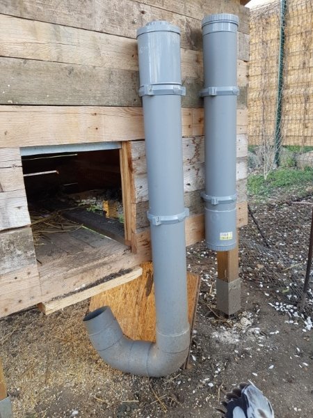

J'avais oublié !!!!
Donc, comme promis :
Vue d'ensemble : A gauche le grain, comme on peut le voir, elles arrivent à en éjecter au sol, ce qui est assez ch**nt car du coup elles ont tendance à faire le tri, ne pas tout manger et il en reste donc toujours un peu au sol. Certains oiseaux viennent faire le ménage, mais alimenter les oiseaux sauvages ne m'intéresse qu'assez peu (à part en hiver bien sûr). J'ai essayé de nombreux réglages pour diminuer la possibilité pour elles d'en foutre partout, je n'ai pas réussi à faire mieux tout en gardant le côté distributeur automatique. (J'ai vu des vidéos sur YouTube de gens qui ont conçus des système ingénieux à partir de poubelle de 80L, mais bon, je trouve que c'est tout de même fastidieux pour contourner un problème à 30€, d'autant qu'au final on économise rien...
De plus, on est tout de même à 1 m de tuyau + 2 coudes + 1 bouchon et son raccord femelle/femelle + 2 colliers
A droite, le tuyau pour l'eau.
Fonctionne plutôt bien comme réserve de secours si j'oublie de remplir l'abreuvoir au sol, sinon elles y touchent presque pas.

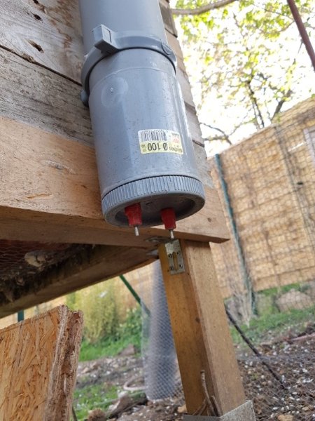

Détail des tétines : Ici on est à 80 cm de tuyau, 2 bouchons, 1 raccord F/F et 2 colliers
Je pense que dans les deux cas on est dans le même ordre de prix que les abreuvoirs / nourrisseurs commerciaux qui sont généralement bien conçus...

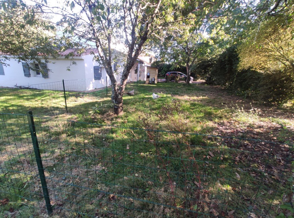

Nouvel enclos sur le terrain nantais !
