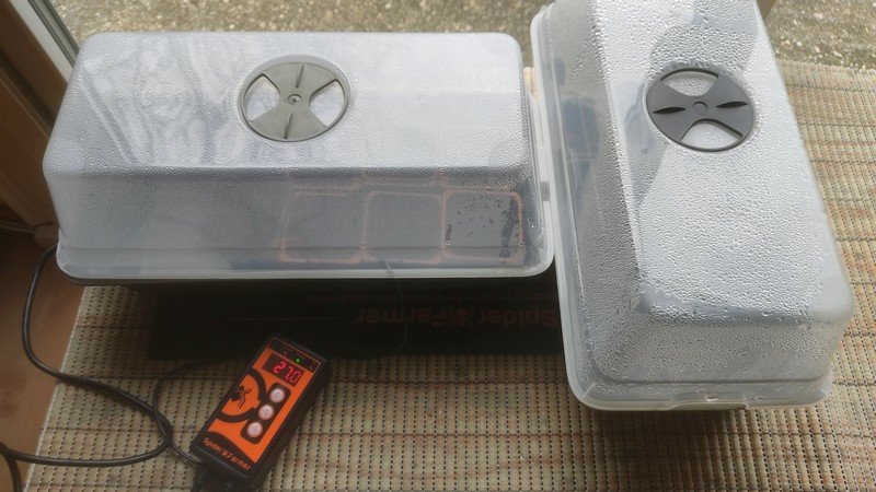

Bonjour à toutes et tous,
J'ai besoin de conseils de toutes les personnes ayant plus d'expérience que moi dans la germination des graines de piments, c'est à dire je pense à peu près tout le monde sur ce forum
Je ne sème qu'une variété de poivrons tous les ans, dont je ne connais même pas le nom, tout ce que je sais c'est que comme ils sont très petits et doux, ils plaisent beaucoup à l'apéro, donc c'est des "poivrons apéro". Et puis j'achète aussi 2 plants tout prêts de piments doux des Landes à une petite jardinerie à coté de chez moi, que je me contente de planter début mai.
Voilà, on a déjà fait le tour je pense de l'ensemble de mes connaissances en matière de poivrons ou piments...
Donc, Chriscal ayant eu la gentillesse de m'envoyer des graines de piment Zebrange, je me suis retrouvé au moment de les planter un peu comme une poule qui a trouvé un couteau
Mais comme ce forum est une mine d'information, je me suis rappelé de tout ce que vous aviez dit, même si je n'avais jamais mis en pratique.
J'ai donc fait trempé les graines pendant 24 heures, la moitié dans de l'eau de pluie, l'autre moitié dans de l'eau de pluie + bicarbonate à 2%.
Semé ensuite dans du terreau pour semis bien imbibé d'eau, sous cloche et sur tapis chauffant réglé à 27° :
D'après vous j'ai bon ? La température est suffisante ou je dois l'augmenter ? Il faut les cloches ou c'est pas utile (risque de pourriture) ?
Question subsidiaire, peut être plutôt pour Chriscal, les graines de Queen Of Malinalco sont soumises au même conditions, ça leur va aussi ?

Même si c'est très tard pour les semis, tu pratiques une bonne méthode.

Tout va bien, j'ai fait comme toi, pim's et Queen dans le même germoir.
Rappelle toi, Queen au moins deux plants.
Quant au Zébrange, tu es tard mais il supportera ça très bien, au pire, tu le rentres en octobre pour profiter de la récolte, puis tu le mets dehors, qu'il se débrouille, on verra si c'est un dur de dur

...j'ouvrirais un poil les aérations tant que la germination n'est pas perceptible, puis à fond ensuite. Quand les plantules sont presque toutes sorties, on enlève les cloches...

Merci à tous pour vos conseils, je continue comme ça alors.
@ Chriscal : Tu les mettrais en pots plutôt les piments ? J'avais prévu d'en mettre deux en pleine terre, mais je peux faire un en pot et un autre en pleine terre.
Pour les Queen, oui je me rappelle, j'ai prévu 3 plants en pleine terre.
J'en ai semé plus parce que ma mère, du haut de ses 87 ans, veux tenter aussi, elle veut tester également le piment, et le laisser l'hiver dehors, la curiosité n'a pas d'âge

Non, tu fais comme tu veux, comme tu le sens

si tu en as la possibilité, tu peux faire en effet 1 pot + 1 pleine terre; ça te permettra de comparer;
pendant les beaux jours, tu peux aussi mettre celui en pot à côté de celui en terre, ça pourrait augmenter le taux de pollinisation,
et s'il y a risque météorologique (ou autre), tu mets à l'abri celui en pot.
sinon, la souche Zébrange fait partie des baccatum qui peuvent produire assez tard dans la saison,
même en pleine terre, j'ai récolté la saison passée de début août jusqu'à fin octobre, ...
en démarrant début avril, ça te laisse de l'espoir pour le début de l'automne.
