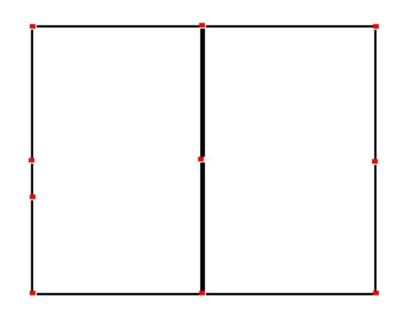

@alain, tu me fais douter en parlant de béton. Penses tu que les supports à planter vont suffire ? La serre aura moins de flexibilité par rapport à l'ancienne (toit en dur, plus grande prise au vent...)

Re: Un suivi qui tient la route en 2020 pour legrosnain ?
Sans vouloir te faire peur, et en précisant que je n'ai pas de compétences en ingénierie structures, mais pour avoir fait de la planche à voile et en voyant les surfaces latérales, en cas de vent forts la structure pourrait à mon avis pouvoir être arraché sans grosses difficultés.
Je parlais de ciment style un socle qui fait le tour et qui encre tes piliers; mais si cela n'a pas été prévu, pour une structure solide, un arrimage avec des câbles robustes et surtout bien placés pourrait suffirent.
Honnêtement, je n'ai que les support a planter qui s'enfonce de 60cm dans le sol. Ca m'en fait 10 au total. lorsque j'ai retiré ceux en trop sur l'ancienne structure, ca a été difficle a retirer. J'ai du becher autour !
Ca plus toute le bois qui est connecté. Tu penses que ca peut casser ou s'envoler ?
Si je comprends bien, il faudrait mettre du beton pour lester la structure ?

- Messages : 5418
Avec 10 plots, c'est quand même un bon moyen de répartir les forces. Il n'y en aura que 6 ça ferait sûrement trop juste, mais en même temps, je n'y connais rien non plus !
je vous ferez un schéma demain et prendrais une photo d'un des supports avec mon mètre a coté pour vous donner une idée.
Ca permettra de mieux se rendre compte
Il faudra faire quelques croix de contreventements si tu ne veux pas que tout se plient à chaque coup de vent.
Et ne pas hésiter aussi à mettre un pied central avec plot, ça évitera que si un coté commence à lever tout se retourne. Avec un point d'ancrage central, si tu lève un coté tu enfonce le coté opposé, ça bouge moins vite du coup.
Legrosnain, si tes poteaux sont bien vissés dans les pieux, ça devrait tenir, c'est tout de même conçu pour !
Avec 60 cm en terre, c'est bien ancré !
Mon abri (plus petit que le tiens) a des poteaux demi rond enfoncés dans la terre (profondeur 50 cm) et ça tient depuis 4 ans, donc structure moins solide !
merci tout le monde pour vos retours.
@marc : Ils ne sont pas encore vissés mais c'est bien prévu.
Voici le schéma avec les points rouge représentant les poteaux avec support à planté. Les mesures sont pas bien exactes, mais c'est pour vous donner une idée :

- Messages : 4324
Bonsoir legrosnain,
si tu as un doute sur la résistance au vent de ta nouvelle serre, tu peux mettre des ancrages en tire bouchon avec câble tendeur style comme ceci https://www.bing.com/images/search?view ... ajaxhist=0
Salut,
Tu es en zone 1 au niveau du vent, peux tu donner la surface et l'orientation de ta serre
Si tu baches tes cotés, tu enterres la bâche
Dans tous les cas, il faut contreventer
