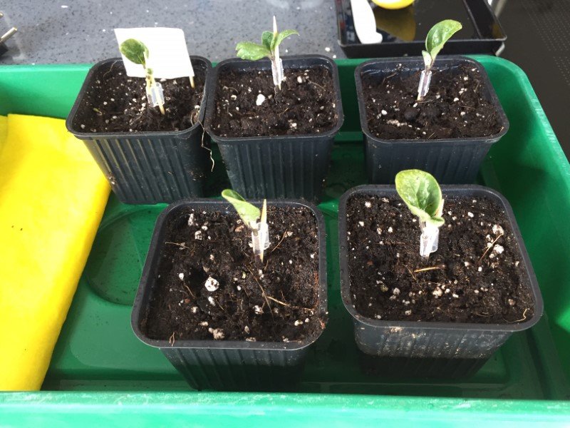

Pour les aubergines tu n'as pas le choix tu devras couper très bas ou ne pas greffer.
Et pourquoi ne pas attendre un peu que les aubergines se renforcent avant de greffer !?

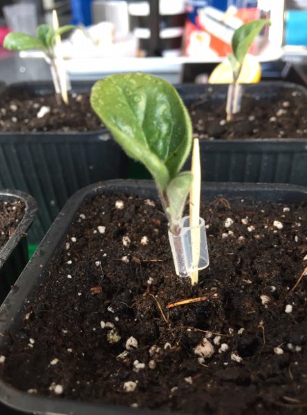

Pour la greffe japonaise, deux choses
i) plus le diamètre de tige est fin, meilleur est le taux de réussite
ii) chacun est limité par le diamètre des pinces dont il dispose (le plus souvent 1,5 et 2 mm)
Si on attend, très rapidement le diamètre des tiges d'aubergine va être supérieur à celui des pinces
Autant couper le PG haut ou bas a des conséquences (racines adventices éventuelles), autant pour le greffon cela a peu d'importance. Avoir le bon diamètre (le même que le PG) est essentiel.

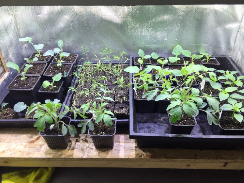

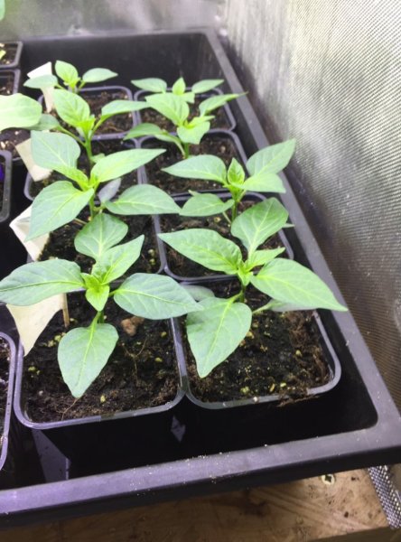

Samedi, les poivrons, tomates et aubergines ont été mis en godet 7x7. Les aubergines Skoutari sont moins développées que les black beauty. C'était déjà le cas l'année passée, mais Skoutari était bcp plus productive finalement.

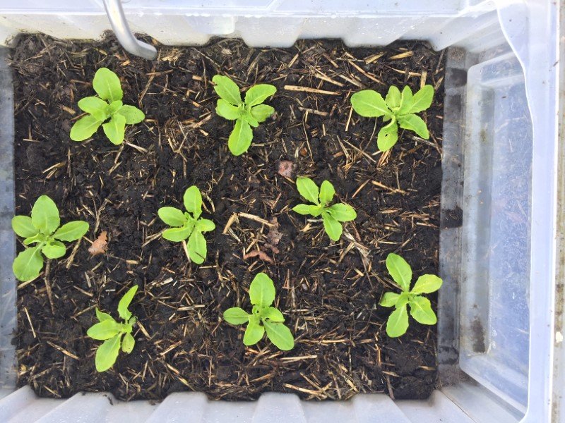

Brocolis, chou-fleur et fenouil sont bien partis... ils vont bientôt rejoindre la serre froide.
Les laitues qui étaient devant la baies sont passées en serre froide.elles seront prêtes à être repiquées sous tunnel ce week-end.
Le semi de laitue de début janvier en serre froide sous cloche , commence à avoir ses vraies premières feuilles.

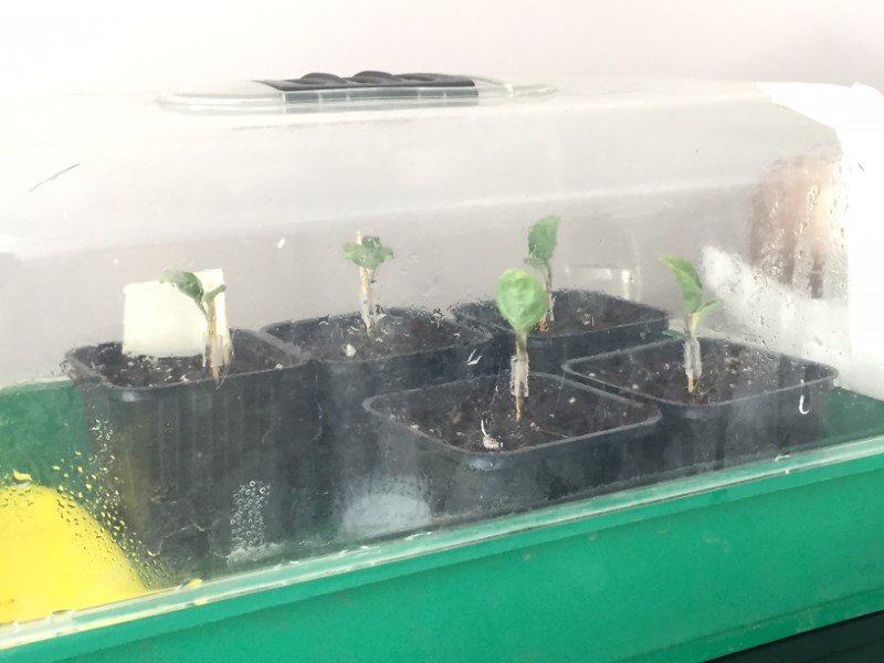

4 aubergines black beauty et 1 Skoutari ont été greffées sur arnold.
Même technique que le test de l'année ,coupe 45 degrés avec gabarit, pinces 1,5mm,nettoyage javel, le tout placé dans une mini serre à semi avec une loque mouillée, et même un peu d'eau dans le fond des rigoles, recouvert d'un voile p17, plié en 4 le premier jours, en 2 le second, simple le troisième,..., la boîte est placée dans le living où la température est d'environ 21-22 degrés dans un endroit lumineux mais sans lumière directe.... verdict dans une semaine.
Les photos suivront....

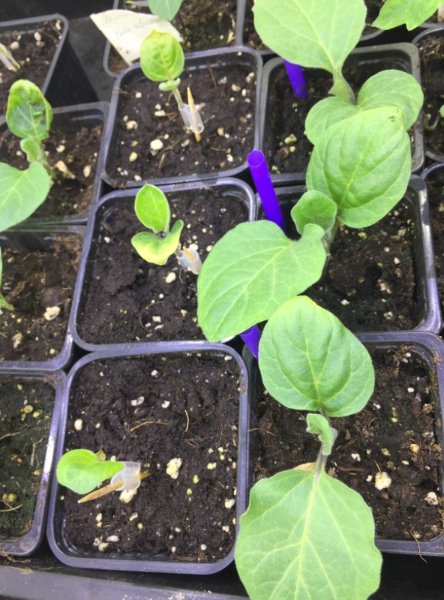

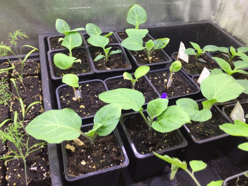

Bonjour à tous, les journées défiles pour le moment... je prends le temps de mettre à jour mon suivi.
voici quelques images des premières greffes d'aubergines Le tout placé dans la mini serre avec le linge humide... les deux en haut à gauche ont déjà une salle tête le couvercle permet de gérer l'aération facilement ombrage avec voile P17 au final... 3/5 .
On voit le retard de développement des greffes Les greffes ont repris un peu de poil de la bête . Je pense que les causes d'échec sont : cultivar faible, humidité trop élevée et absence de lumière trop longue, greffe avec pince de 1.5mm me semble peu, j'attendrai d'avoir des plants plus fort la prochaine fois.

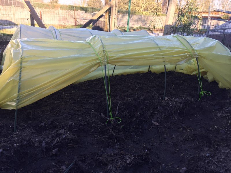

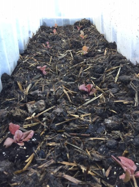

du week-end, j'ai monté un autre tunnel

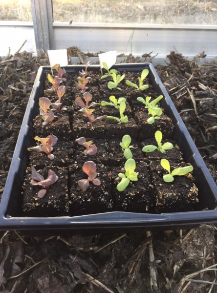

dehors, ça commence à prendre vie, pois, salades, radis, carottes,...(sous tunnel ou modul'o) dans la poupo, ça pousse ... Les poivrons se plaisent toujours... qu'ils profitent car quand les tomates vont arriver... ils vont devoir quitter les lieux

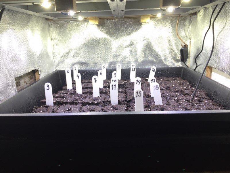

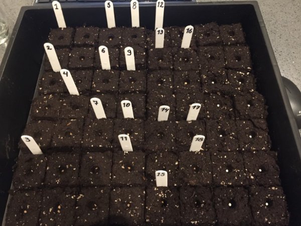

Le semi précoce des reines des hâtives et promik hier, la soirée n'était pas trop chargée...
avant de mettre les main dans le terreau
et hop... dans le four...
heuuu non , le germinateur
cordon chauffant...réglé sur 24°C(qui redescend au plus bas à 22°) et la température monte à 26°C.
avec les journées clémentes, le sol s'est un peu réchauffé, j'ai donc repiqué dans le tunnel chou fleur,laitue,brocoli,laitue, choufleur, laitue,brocoli.. etcdehors, ça commence à prendre vie, pois, salades, radis, carottes,...(sous tunnel ou modul'o) dans la poupo, ça pousse ... Les poivrons se plaisent toujours... qu'ils profitent car quand les tomates vont arriver... ils vont devoir quitter les lieux

sans oublier.... la liste des élues... (franchement, c'est difficile de se limiter)
et quelques valeurs sûres...
Quelques nouveautés (8)...merci à Khoreff, bigbilly, marc91
Dernière modification par Vince le 28 févr. 2019, 20:19, modifié 1 fois.

C'est déjà le printemps chez toi, sur les aubergines je vois 100% de réussite même si toutes n'évoluent pas à la même vitesse. Pour le reste tu as toujours au moins 8/10 jours d'avance sur moi.

détrompe toi Gérard... j'avais déjà mis quelques laitues dans le premier tunnel avec les pois... 50% ont été mangées par les baveuses !
Pour le timing, c'est vraiment limite... attendre 8/10 jours ne serait pas plus mal. (cette semaine a donné un bon coup de boost, au jardinier également)

Déjà des greffes! Et elles sont bien à ras du sol, ces petites aubergines!
