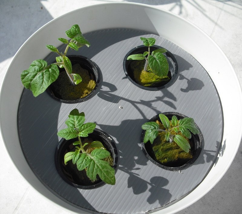

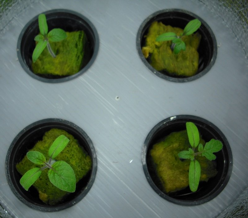

J+18 :
Le spot LED perturbe le capteur de l'APN mais la "bonne" couleur ressort toutefois... Les premières feuilles tendraient-elles à distinguer 2 groupes : RL et PL ?
Toujours la même compacité, les racines commencent à poindre sous les démarreurs. Eclairage 6500K (<4W) pour le moment encore, je profite de cette compacité pour faire des économies d'énergie. :idea:
Re: Projet "Tiny Green"
Oui Alvige, c'est déjà net, on distingue déjà bien les 2 plantules qui donneront des pieds PL !

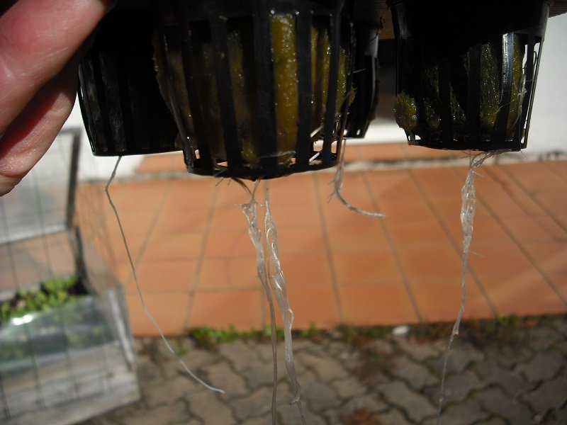

Question racines, cela frise le décimètre, les plants sont donc prêts pour la suite :

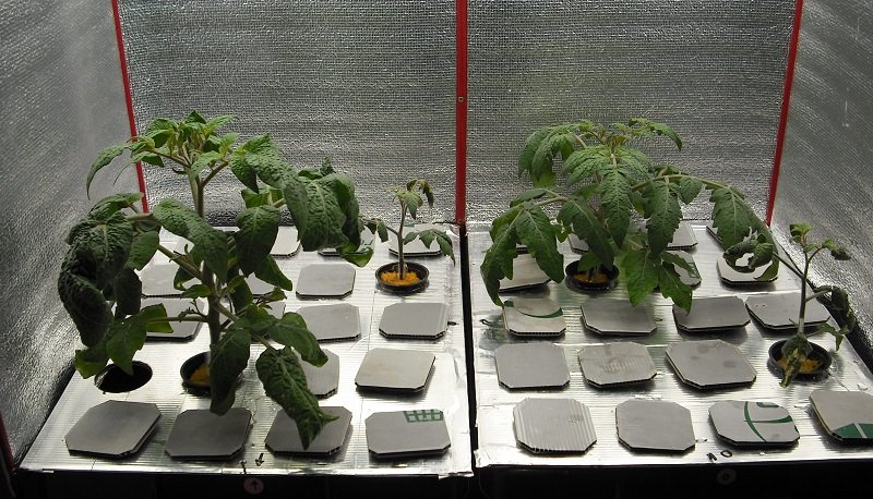

Direction donc la (demi) poupo sous 4000K et PPFD 200 ; quand ils seront plus grands, ils passeront de 4 à 2 par bac, j'éclairerai l'autre côté de la poupo, le PPFD passera à 230 :
Rappel, l'APN n'aime pas les LED et leurs reflets aluminisés, d'où l'impression du manque de lumière de cette photo.

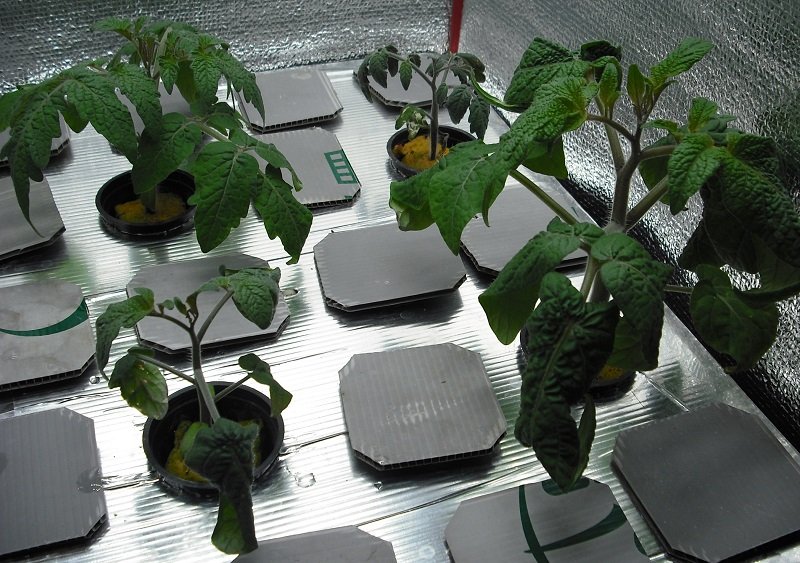

Un peu plus d'un mois après le semis, les différences s'affirment :
Pour chaque type de feuillage (PL, RL), il y a un plant moyen bien assuré (15cm) et un plant compact voire timide (8cm).
Photopériode 16h...

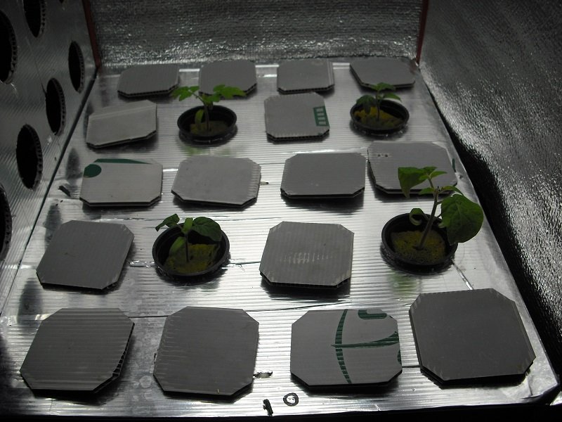

J+46, il est temps d'espacer les plants en éclairant l'autre moitié de la poupo :
Les deux plus jolis plants mesurent entre 20 et 25cm et sont bien fournis :
Les deux plus petits sont malingres, 12cm OK mais quelques feuilles semble-t-il brûlées, des racines pourtant proportionnées et saines :
Génétique (à garder) ou mauvaise croissance (à supprimer) ? Pour le moment, pour cause, ils ne gaspillent pas l'espace disponible :mrgreen: .
