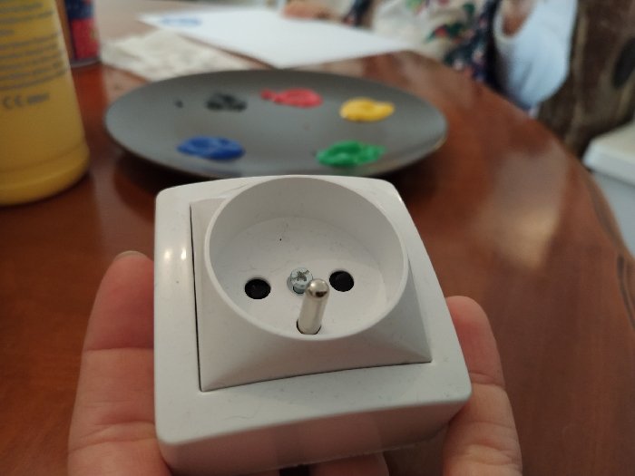

Une prise à monter soi-même, c'est comme ça ?

Non c'est dans l'autre sens, c'est ce qui rentre dedans !
mustang
Messages : 1320
Tomate préférée : Mustang(s)
Re: 2020 en Lorraine chez Salix
Message par mustang »
La photo c'est bien une prise , ce qui vient dedans c'est une fiche ;)

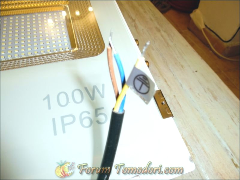

La sortie du LED est comme ça :
On reconnais le fil de la terre qui porte la petite étiquette

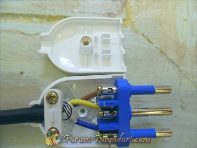

Tandis que la prise fiche s'ouvre généralement maintenue avec une visse.
NB: la fiche est à plat (en Italie) mais en France elle sera avec les deux picots (mâles) et le trou au centre pour la terre !
Mais le branchement sera le même à l’intérieur (la terre au centre).
Le branchement des deux autres fils peut s'intervertir sans problèmes à droite et à gauche !

Super, merci beaucoup à tous les deux ! Je comprends ! (Enfin, je crois :D )
C'est bien ça ?
jeanmi22
Messages : 1333
Message par jeanmi22 »
Oui Florence, c'est tout à fait cela :pouce:

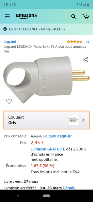

Tu en trouves aussi à moins de 2 Euros : :arrow:
mais le tiens va bien aussi. ;)
mustang
Messages : 1320
L'anneau est un plus pour facilité le (dé)branchement mais n'est pas obligatoire, la marque (Legr...nd ) est aussi une référence qualité en la matière . Celui qu'Alain montre est tout aussi valable ...et moins cher
