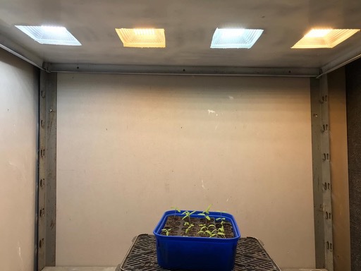

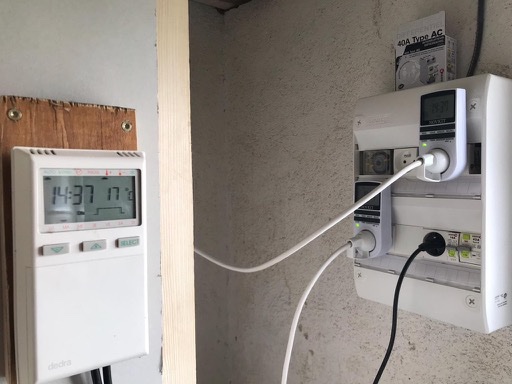

Bonsoir à tous
Dernières photos de l'installation Je tiens à remercier chaleureusement les personnes qui ont contribué à la fabrication de ma poupo par leurs conseils et leurs encouragements et sans oublié mon Papounet
Pour la température de la poupo je vais effectivement passer en mode éclairage la nuit.
Car Papo m'avait conseillé ça
-- augmenter l'éclairage des 2700K jusqu'à 18h par jour (et passer les 6000K à 15h) -- il y aura moins d'heures de nuit et donc une durée moins longue pour se refroidir
Mais moi dans mon montage j'ai couplé les deux LEDMO des extrémités (6000 K-2700K)avec un fil une prise sur un programmateur et ceux du centre (6000k-2700K) avec un fil une prise un programmateur.
Donc augmenter le temps d'éclairage que des 2700K ce n'est pas possible.
J'espère que je ne me suis pas planté dans mon montage

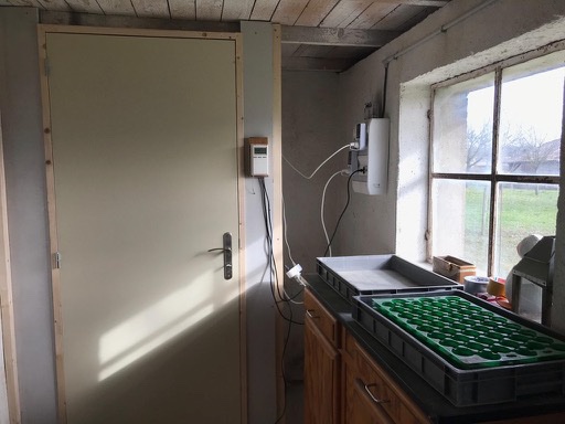

Re: Chez Finouse 01
C'est une belle réalisation, avec de grands espaces et un accès facile.
En plus on dirait que tu as une pièce ou tu peux faire la préparation des semis.
Je dirais que cela a l'air de bien se présenter, tu vas pouvoir coucouner tes semis ...
- Messages : 3377
Re: Chez Finouse 01
Bonsoir Alain et merci pour le compliment
C'est MON Annexe JARDIN !!! On y rentre pas comme ça.....
Mes petits godets, mes petites terrines mes petites graines....sont bien rangés
J'ai déménagé il y aura un an au mois de juin et nous avons plein d'annexes... Elles ont toutes un thème.
J'ai beaucoup de chance et aussi beaucoup plus de place et de terrain
- Messages : 1387
Re: Chez Finouse 01
C'eut été mieux avec les deux 2700K branchés ensemble, mais cela n'est pas fondamental et ne t’empêche pas
de démarrer et terminer le cycle d'éclairage en douceur en allumant les 2 des extrémités 1 heure avant ceux du centre (inverse le soir)
Pour peaufiner (vraiment du détail) le mieux serait de placer les semis en commençant par le côté gauche (spectre plus froid) puis de déplacer les plants les plus grands vers la droite.
