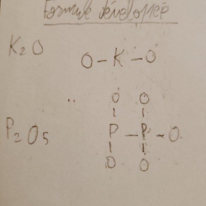

Je suppose que la formule développée devrait donner ça
Un electron par liaison simple
Après correction Pour P2O5
Mes P sont censés attirer chacuns 3 e–.Un electron par liaison simple

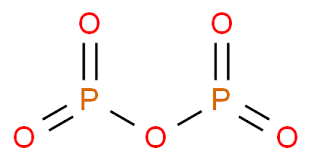

Re: L'irisostratégie Adriano 2024
Adriano,
le phosphore peux faire 3 ou 5 liaisons et l'oxygène 2; la formule développée pour P2O5 est :
tandis que le potassium ne fait qu'une seule liaison en partageant 1 électron donc pour K2O :
