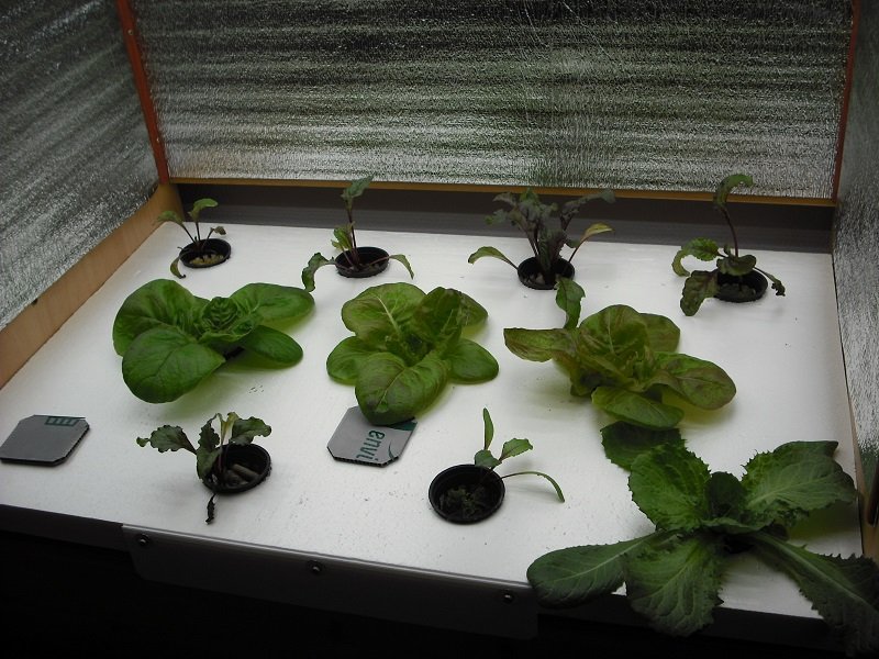

Un peu de luminothérapie ? La poupo 3 est entrée en service, je l'ai finalisée ce matin et transplanté laitue (Brune d'hiver), scarole (Cornets de Bordeaux) et betterave (Nobol). A peine 50W consommés, dont 11W pour le ventilo, pour un PPFD au centre de 260. Cette valeur, si elle est plutôt homogène sur l'ensemble de la surface 40cm x 70cm grâce aux huit barrettes LT-21, chute à 200 lorsque j'enlève la "porte" ; comme déjà évoqué sur le forum, il est essentiel de fermer nos poupos pour éviter toute déperdition lumineuse.

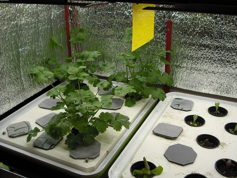

Les plants proviennent de la poupo 2 dans laquelle on remarque les traces du combat que je mène depuis quelques mois contre les pucerons. Le piège jaune fait ce qu'il peut, il sert plutôt de témoin. La coriandre, bien affectée dans sa prime jeunesse, retrouve de belles couleurs, merci les pyréthrines...
Cette poupo est utilisée à 350mA au lieu de 700mA, le PPFD de 145 est suffisant pour cette culture d'herbes et de salades, on reviendra au nominal de puissance pour les cap's et les tomates début 2024.

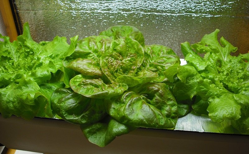

Dans la saladière, ça va mieux après un nettoyage de fond en comble ; une alerte pucerons a été rapidement enrayée, encore merci les pyréthrines. Sur la photo, deux Feuille de Chêne encadrent une laitue Brune d'Hiver (semées le 28 octobre) :
Il semble que scarole, frisée et laitue pommée se tiennent mieux désormais sous l'éclairage 4000K ; une EC revue à la hausse (1000-1200 au lieu de 800-1000) et un engrais complémenté en Ca et Mg ont sans doute changé la donne.
