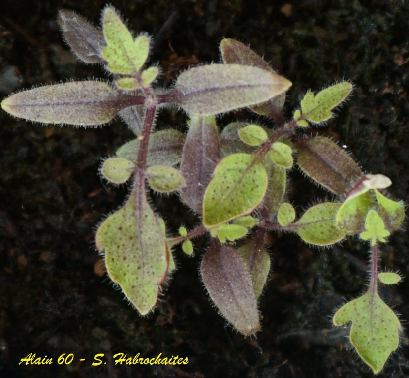

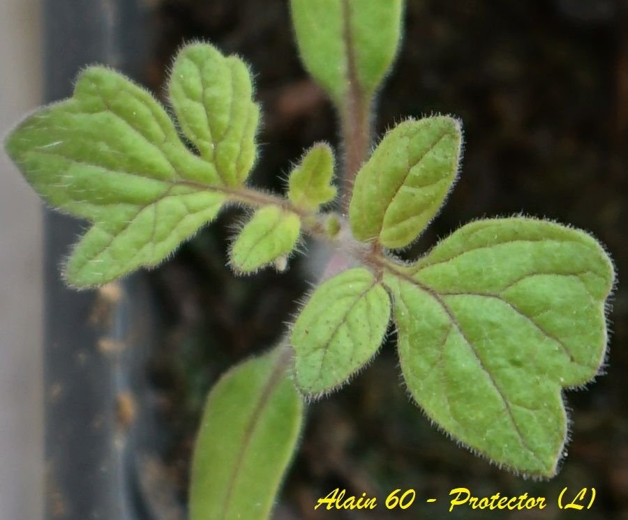

Les photos en gros plan montrent que à ce stade, les Protector (L) qui ont germé, bien que très poilues sont différents de S. Habrochaites.
Protector (L)
S. habrochaites

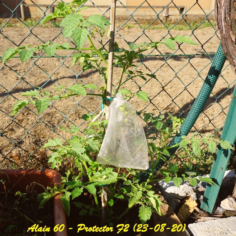

J'ai donc, envers et contre tout, semé les semences récupérées sur les tètes des Protectors F1 de la saison dernière.

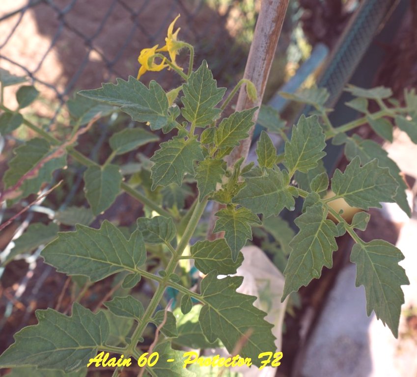

Morphologiquement, les plants de deuxieme génération ressemblent à s'y méprendre aux plantes issues de F1.
Les fleurs et les fruits aussi:
Par contre cela m'est un peu plus difficile de vérifier le patrimoine génétique ! :siffle:

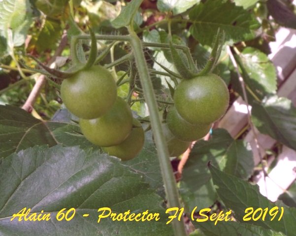

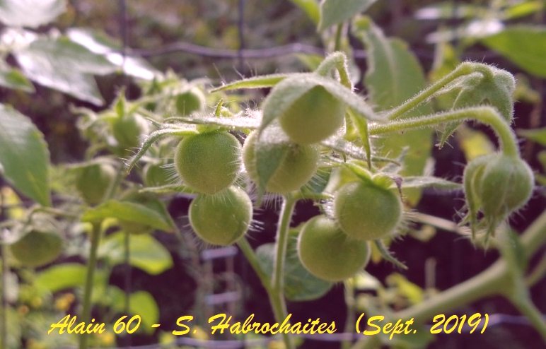

Il me restent les photos de l'année passée :
