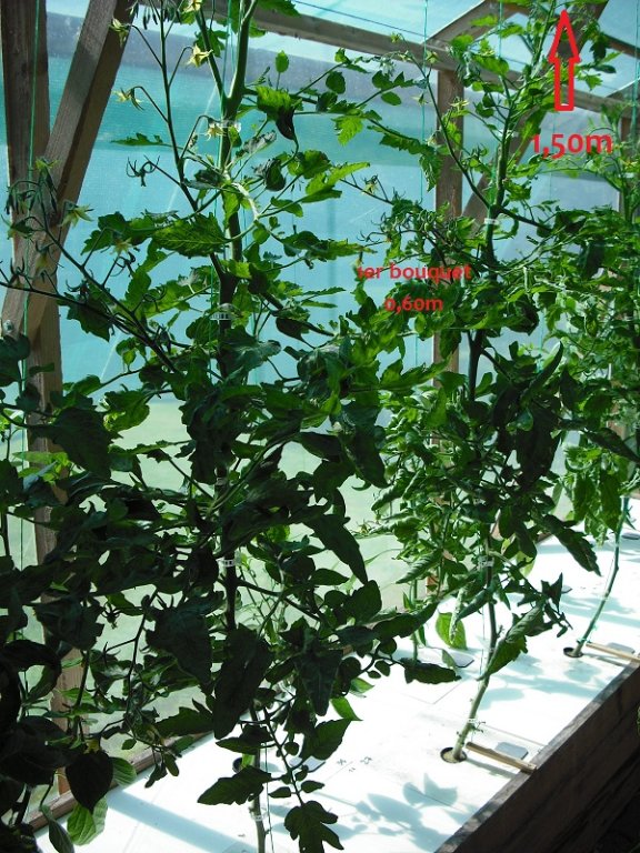

Ces plants sont arrivés dans la serre le 9 avril, âgés de 6 semaines, mesurant 50cm... Les voici ce matin :
Ils ont subi un léger effeuillage courant mai, vous noterez la hauteur (1,50m) et la position du premier bouquet (0,60m).

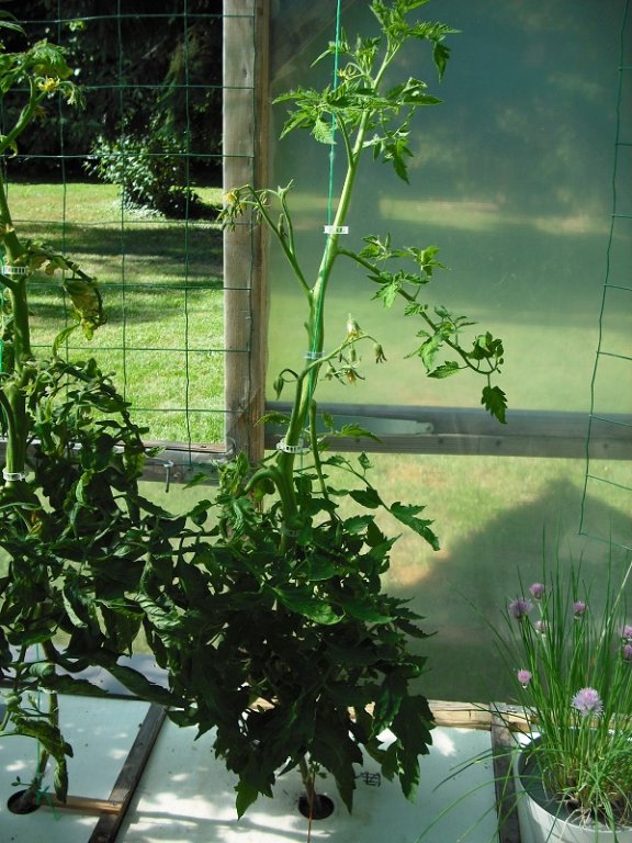

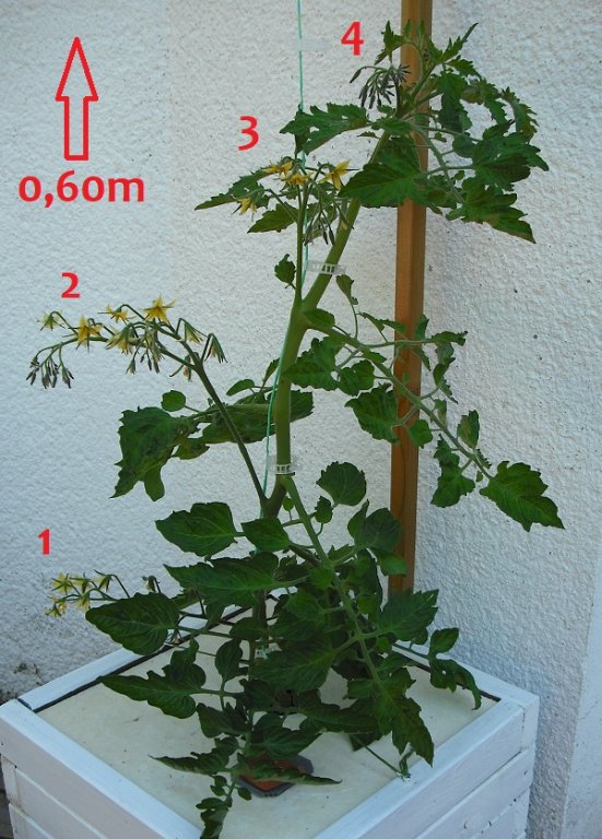

Comme j'avais quelques plants de rab, j'en ai bouturé l'apex fin avril ; 10 jours plus tard j'en installais 2 en hydro extérieure (terrasse plein sud) et laissait une dans la véranda de l'entrée (nord-est). Ces 3 plants étaient pratiquement identiques, trapus, pas plus de 20cm.
Dans la véranda, le veinard abrité a grimpé dès le début :
En extérieur, les plants ont patienté en attendant une météo plus clémente :
Aucun effeuillage dans les 2 cas, vous noterez la différence de hauteur et surtout, la position du premier bouquet, tout en bas ! De plus, les plants sont moins végétatifs que ceux de la serre, paramètre à relativiser car il ne doit pas être le seul à intervenir.

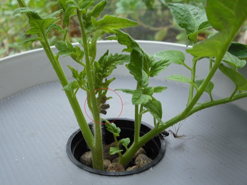

Gourmand Rose de Berne bouturé le 31 mai. Premières racines visibles à J+10, la croissance débute à J+20 avec, déjà, le premier bouquet en formation :
Ce plant est en hydroponie Kratky (1 litre de solution), il va y rester jusqu'à ce que je doive le tuteurer. Wait and see...
Le calendrier sera à suivre, inclure le bouturage dans le process d'obtention des plants ajoute 3 bonnes semaines, mais si je m'en tiens à mon expérience concluante avec les Black Cherry, le retard en termes de croissance est presque compensé par la floraison immédiate. Du coup, sans changer la date de semis, cela me permettra de transplanter les plants de toute façon moins encombrants un peu moins tôt dans la saison !

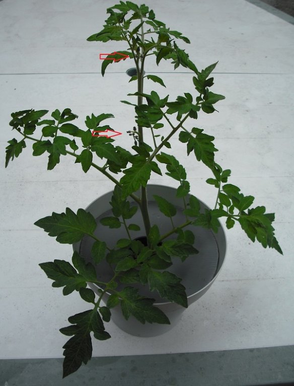

Ça pousse, ça pousse... La croissance se poursuit donc, ce matin en contrôlant sa grande cousine dans la véranda je me rends compte qu'elle aussi elle consomme de l'engrais ! Relativement peu d'eau, mais en quelques jours l'EC (concentration) est passée de 900/1000 à 600/700. Un litre de solution, c'est un peu juste, je vais devoir la transplanter dans un bac 6l pour la suite de l'expérience :
On manque de soleil ce matin, et la photo de couleurs... Le premier bouquet a pris de l'altitude, un second est embryonnaire dans l'apex.

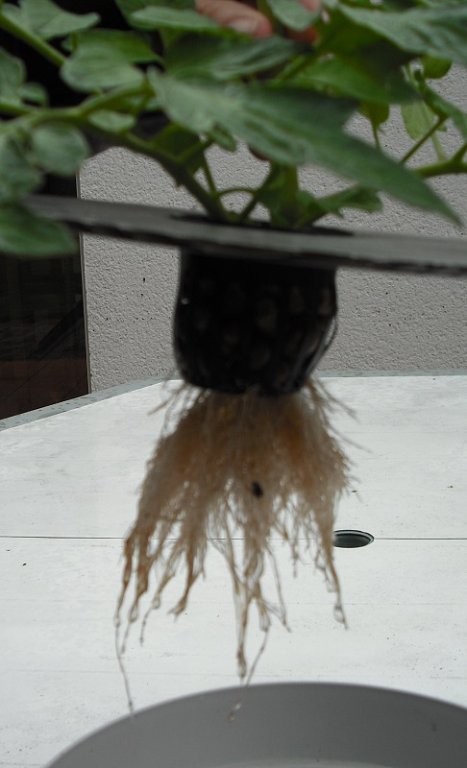

Cinq semaines après le bouturage, le plant me semble proportionné et équilibré, ses racines se développent, ce n'est pas encore l'explosion :
Les racines ont donc encore de la place dans ce petit pot avant d'en épouser la forme comme celles de la ciboulette que je vous avais déjà montrées !
