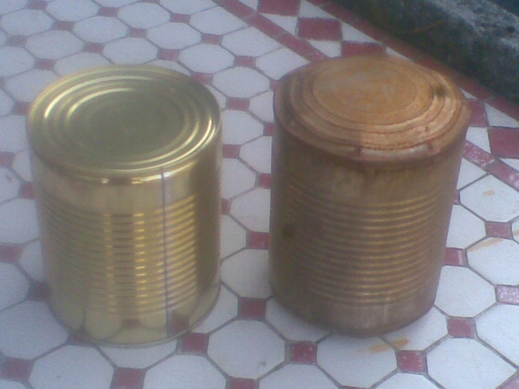

en images une normal mini 20', une gonflé (15' de stérilisation)

je me suis peu être mal expliqué: "le minimum est 20' à partir de 1,2 bar, j'ai des boites qui ont gonflé à 15' (juste légumes)"
je parle de temps "d'autoclave" a partir du moment ou l'autoclave arrive à 1,2 bar et 120/130°, il faut attendre "mini 20' "pour que la stérilisation 120° arrive au cœur de la boite.
après tu place une ou deux de tes boites au chaud (soleil ou 40/50°) si elle fuite ou gonfle, c'est que tu na pas "stérilisé" ou mal serti (3/4 jours mini d'étuvage pour le test)
celle en photo à un ans et a gonflé dans la première semaine.
donc 15' est trop cour pour une bonne "stérilisation"
en fait à une fois arrivé au cœur de la boite à 120° (pendant 20/30') toutes les saloperie comme le botulisme/champignons... sont détruit en quelque secondes, pour le médical de mémoire c'est 135°pendant quelques minutes, ils ont d'autres saloperies à coque plus dure et résistant à détruire...
on m'avait dit pas en dessous de 32' (à partie de 1,2 bar) quoi que l'on fasse stériliser...
