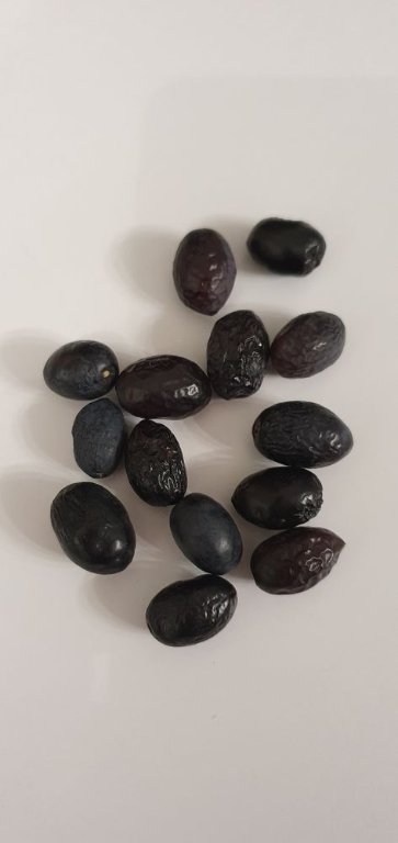

En mettant notre olivier à l'abri pour les gelées qui s'annoncent, on a cueilli quelques olives noires (les premières olives produite par notre olivier qui arrivent à une taille acceptable et surtout à mûrir...) :
Est-ce que vous pensez que je peux réussir à les préparer pour les consommer ?
Si oui comment ?

Il faut les faire tremper dans de l'eau froide pendant une semaine à quinze jours en fonction de la quantité, dans un récipient non métallique.
Renouveler quotidiennement cette eau. Peuvent être conservées par la suite dans une saumure.

A ma connaissance il faut déjà les saumurer pour retirer l'amertume.

il faut utiliser une saumure à 10% pour éviter le risque de fermentations nocives et faire bouillir la saumure avant utilisation pour tuer les éventuels pathogènes.
Dans le bocal final tu peux ajouter des aromates tel que feuilles de laurier, romarin,...

Je prépare des olives, une dizaine de kilos, selon les années, par contre je les désamérise avant de les mettre en saumure.

Tu fais comment pour les desameriser ?

soit a l'eau, 30 à 40 jours, soit à l'olivine, quelques heures puis rinçage pendant une dizaine de jours.
