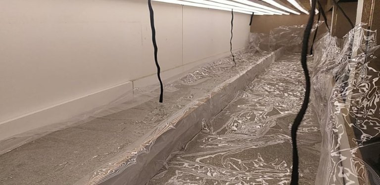

C'est le même système que l'an passé mais en 3 fois plus grands.

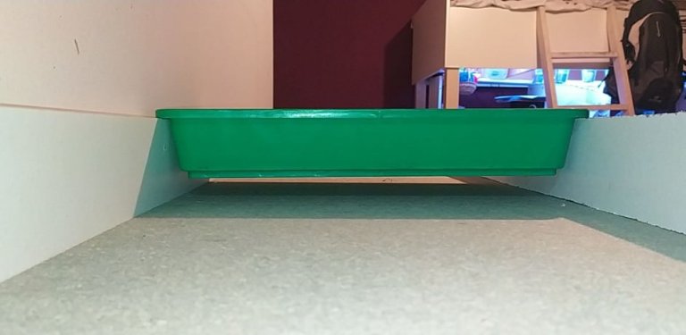

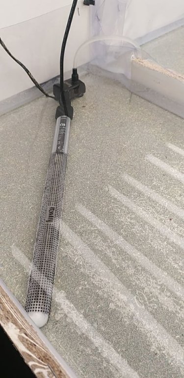

Afin de remplacer les fameux tapis chauffants permettant une germination assez homogène de nos grainounettes, ai persisté dans un lit d'eau chauffé.

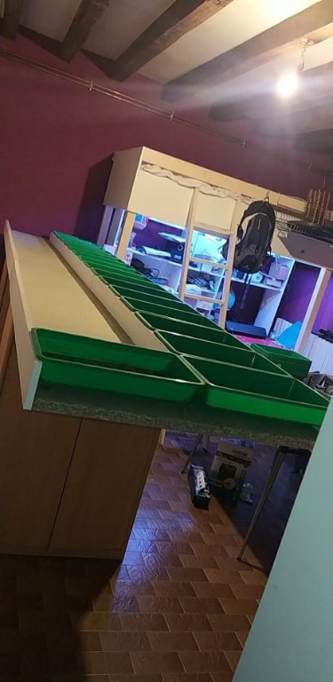

3.84m de planches de support
Rebords permettant la circulation d'eau sous les terrines

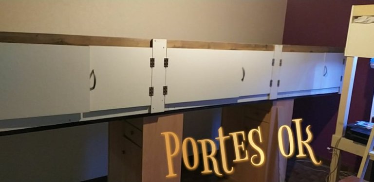

Portes posées...
Portes posées...

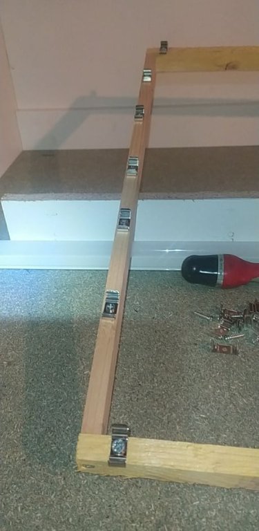

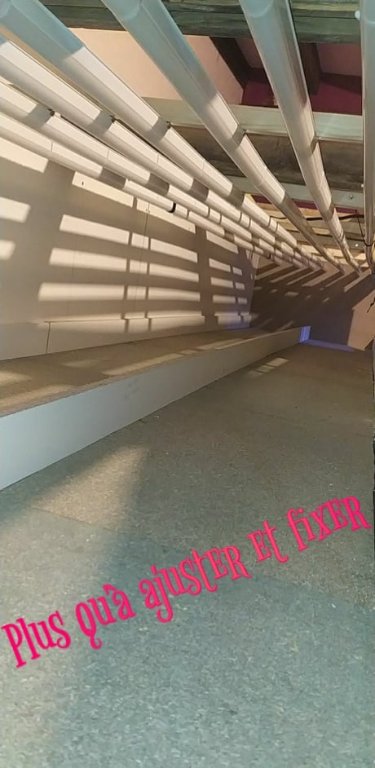

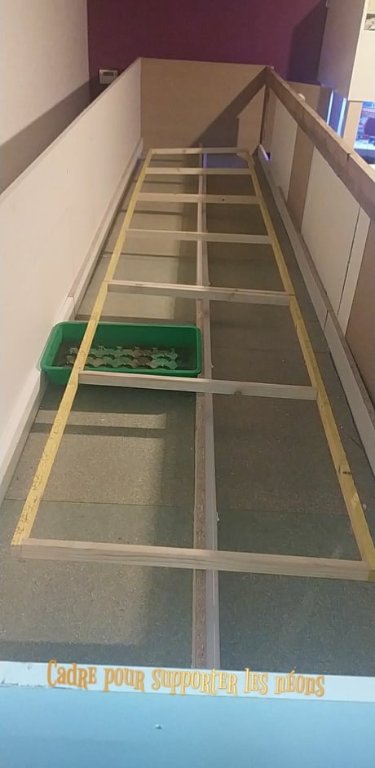

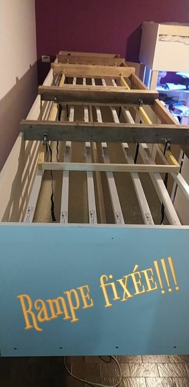

et si nous passions à la rampe d'éclairage?
Un cadre de bois ajustable en hauteur.
supportant 7 lignes de néons LED

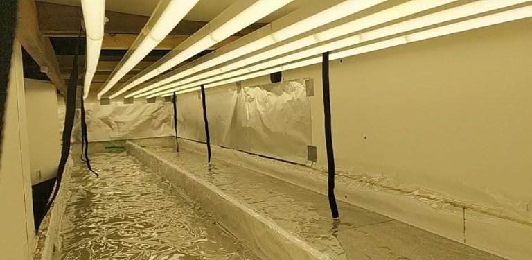

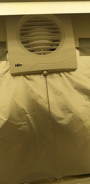

On passe à l'opération la plus pénible...
...étanchéifier le bazar...
...sans oublier une extraction d'air

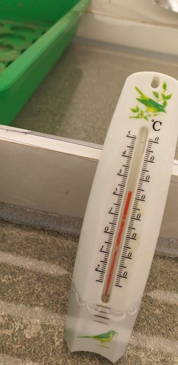

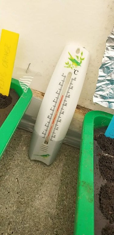

et c'est parti pour la première mise en eau chauffée...
Euh Popa... t'as pas bientôt fini...?
Je vous épargne l'étape fuite... c'est en cours d'étude^^

quel chantier !
c'est en longueur....
mais en quelle hauteur ? ça n'a pas l'air très haut ?

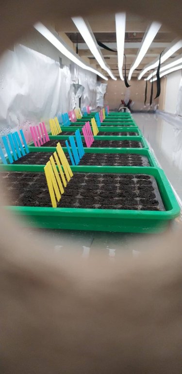

Par le ptit bout de la lorgnette ;-)

moi, j'aurais fait déborder la bâche de piscine sur le rebord de contreplaqué
on avait un bout de contreplaqué (enfin, pareil que le tien) posé par terre quand on a été un peu inondé au sous-sol en 2018
et ça gonfle bien... :roll:

Me suis pas vanté de ma première fuite mais j'ai dû éponger/aspirer les 150 à 200 litres d'eau que j'avais mis... parce que bien entendu çà s'est mis à fuir une fois tout rempli... pas dès le début :siffle: :D
