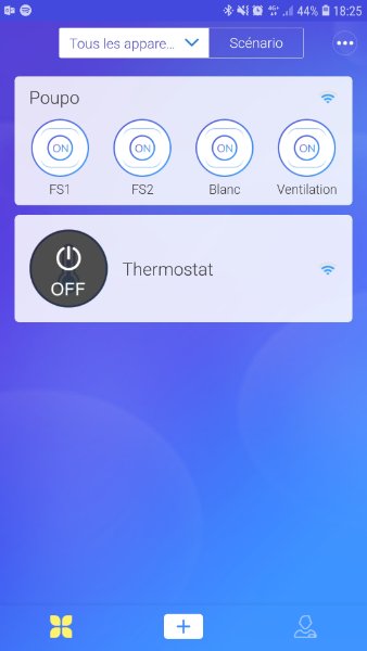

Ecran d'accueil de mon application Sonoff : On voit que j'ai deux appareils : le premier cadre correspond au 4ch (je l'ai appelé "Poupo", le 2° cadre est le TH10 (je l'ai appelé "Thermostat")

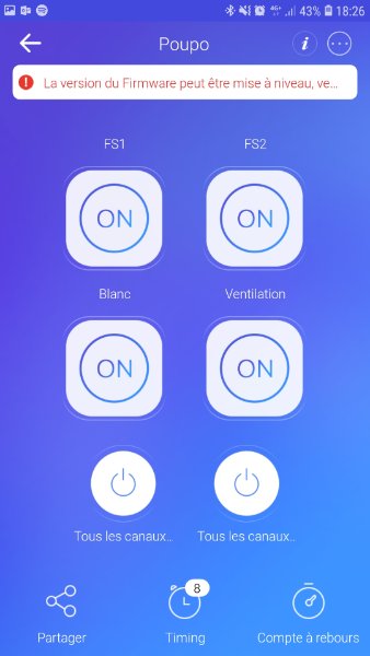

Interface du 4ch : Toutes les voies sont actuellement allumées ("FS1", "FS2", "Blanc", "Ventilation")

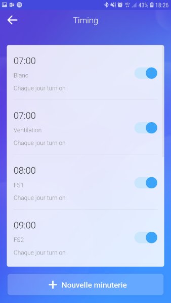

Sur la capture précédente, en bas on voit "Timing" (et il indique 8, ce qui veut dire que j'ai 8 "déclencheurs")
Les 4 premiers déclencheurs sont ainsi :
- à 7h allumer "Blanc"
- à 7h allumer "Ventilation"
- à 8h FS1 ON
- à 9h FS2 ON

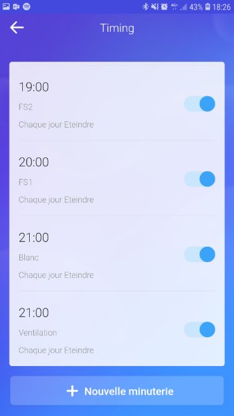

Les 4 suivants, pour le soir :
- à 19h éteindre FS2
- à 20h éteindre FS1
- à 21h éteindre Blanc
- à 21h éteindre Ventilation
(Si on regarde à droite de chaque déclencheur, on voit un interrupteur, il est possible de couper chaque déclencheur individuellement, ce qui permet, par exemple, de ne pas allumer les FS pendant les premières semaines. L'avantage c'est que ça ne supprime pas le déclencheur, ça lui dit juste de ne pas fonctionner).

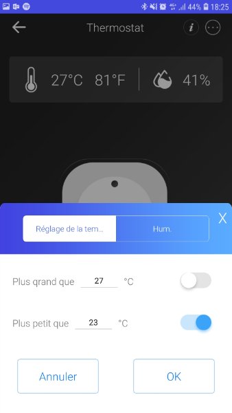

Le paramétrage du capteur TH10, pour qu'il fonctionne en automatique. Ici, je programme pour que quand la température dépasse 27., ça coupe l'appareil qui est raccordé (le câble chauffant), et en dessous de 23°, ça l'allume)
Comment j'ai choisi ce qu'il y a sur une voie? Tout simplement, mes 3 COB Blancs sont sur un seul driver, ce driver occupe donc une voie. Mes 2 COB FS ont chacun leur driver, ils peuvent donc avoir chacun leur voie.
Enfin, il faut une voie pour la ventilation des COB (j'y ai aussi mis le brassage vertical de la poupo).
