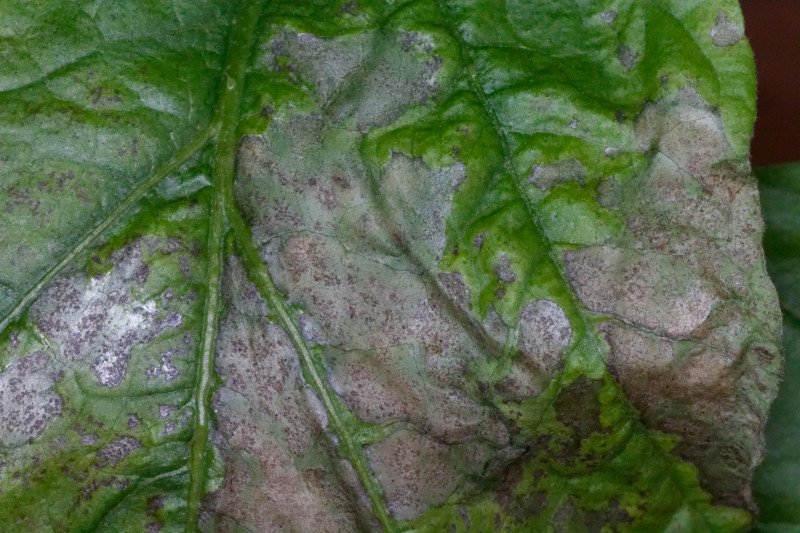

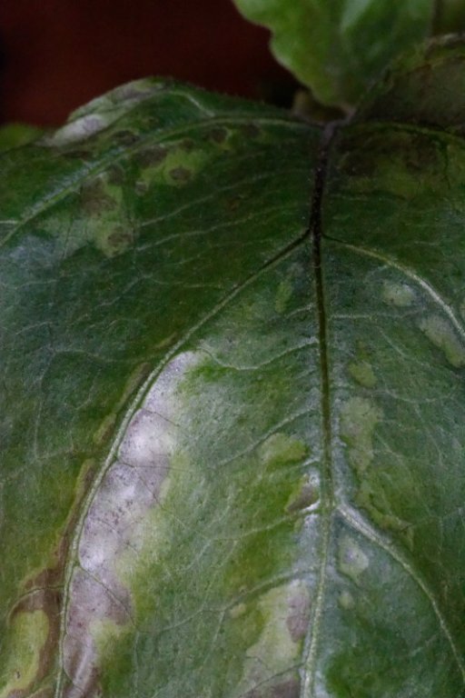

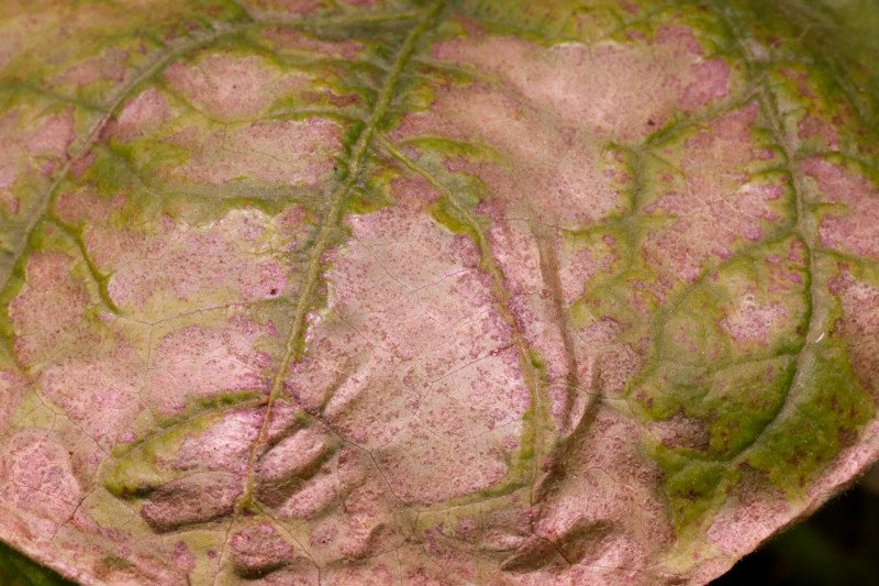

Tout est dans le titre...
Je découvre ceci ce matin, pouvez-vous m'aider ?
S'il faut, je peux refaire de meilleures photos !

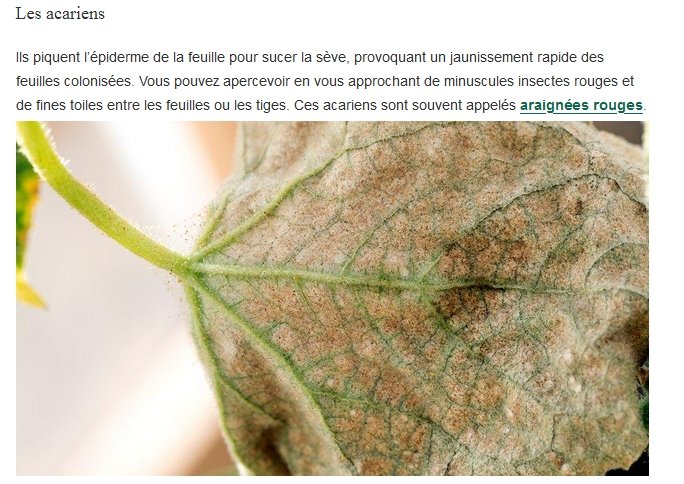

Pourrait-il s'agir d'acariens (araignées rouges), bien que les feuilles soient plus roses que jaunes?
https://www.gammvert.fr/conseils-idees/ ... ont-jaunes

Bonjour Chriscal,
https://ephytia.inra.fr/fr/C/7447/Aubergine-Tetranyques
https://ephytia.inrae.fr/fr/D/2833 sixième photo ( à droite ), ça y ressemble beaucoup

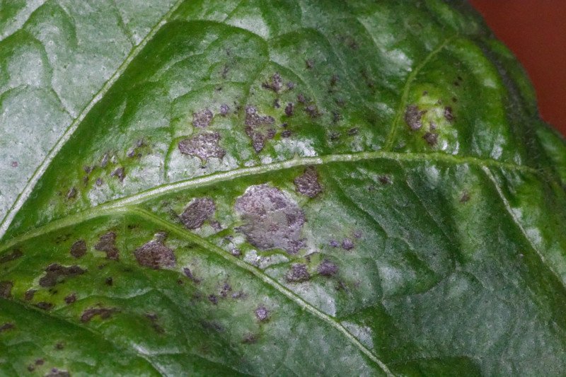

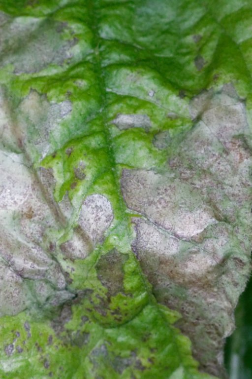

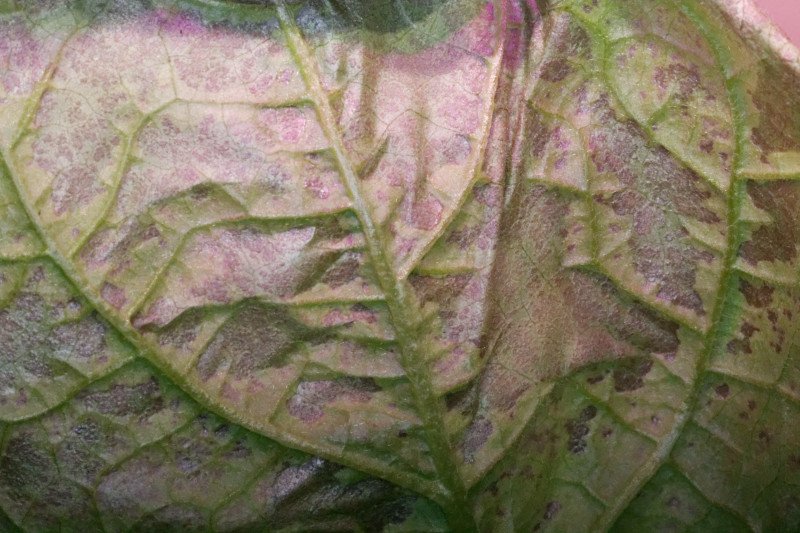

Merci à vous deux, je n'y avais pas pensé, mais ce n'est pas cela !
J'ai été confronté par le passé aux Tétranyques, donc je suis équipé pour les déceler (loupe éclairante grossissement 60X).
Pas de trace d'individus sur ou sous les feuilles et pas non plus de tissage caractéristique.
Je remet d'autres photos

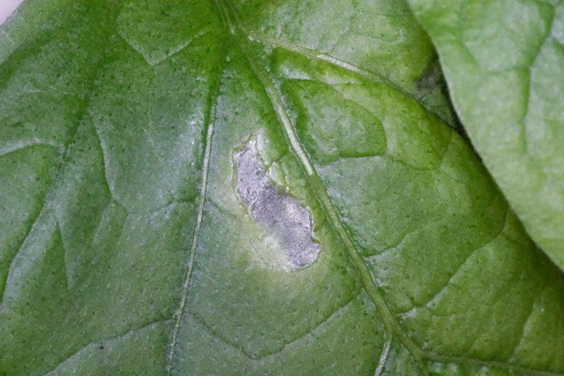

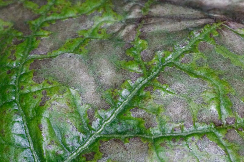

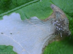

1. Le motif est-il le même recto/verso ?
2. Une ou plusieurs feuilles atteintes sur une ou plusieurs plantes ?
3. La cible de tuta absoluta, ce sont les solanacées...
Hypothèse parmi d'autres ; cela ressemble plus à un grignotage qu'à une maladie.
Photo du site INRA :

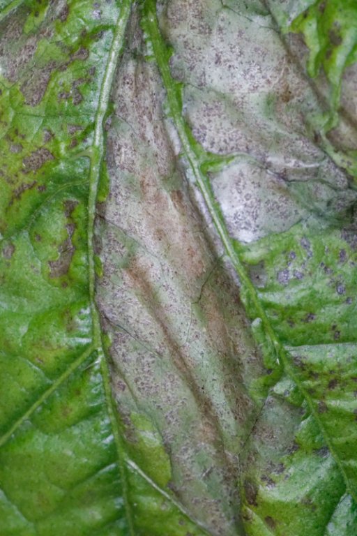

C'est clairement un grignotage, toutes les plantes voisines sont attaquées, les distantes sont intactes
Je vais traiter au soufre, si vous avez d'autres conseils, je suis preneur

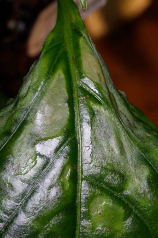

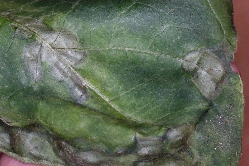

...il faudrait disséquer une feuille, au bistouri sous la loupe X60, afin de rechercher des excréments et si possible la micro-chenille, dans le cas de tuta.
Une chenille de 1mm de long qui grignote quelque part dans le diaphane de la feuille boulottée, ça ne saute pas aux yeux, mais quand tu en trouves une, tu les voies toutes, ensuite... Les excréments (toutes petites tâches noires) sont plus faciles à discerner.
De mes expériences tuta (cet été) et pucerons (cet hiver), je mets désormais systématiquement un piège jaune dans chaque poupo. Il y tient le rôle de témoin, en capturant les adultes ailés des dites bestioles.

J'ai fini par trouver, pas une chenille, mais une bestiole morte, elle fait moins d'un mm
Le capsicopathe compulsif
- Messages : 3805
Re: De quoi souffrent mes aub's ?
...une momie de puceron ?
