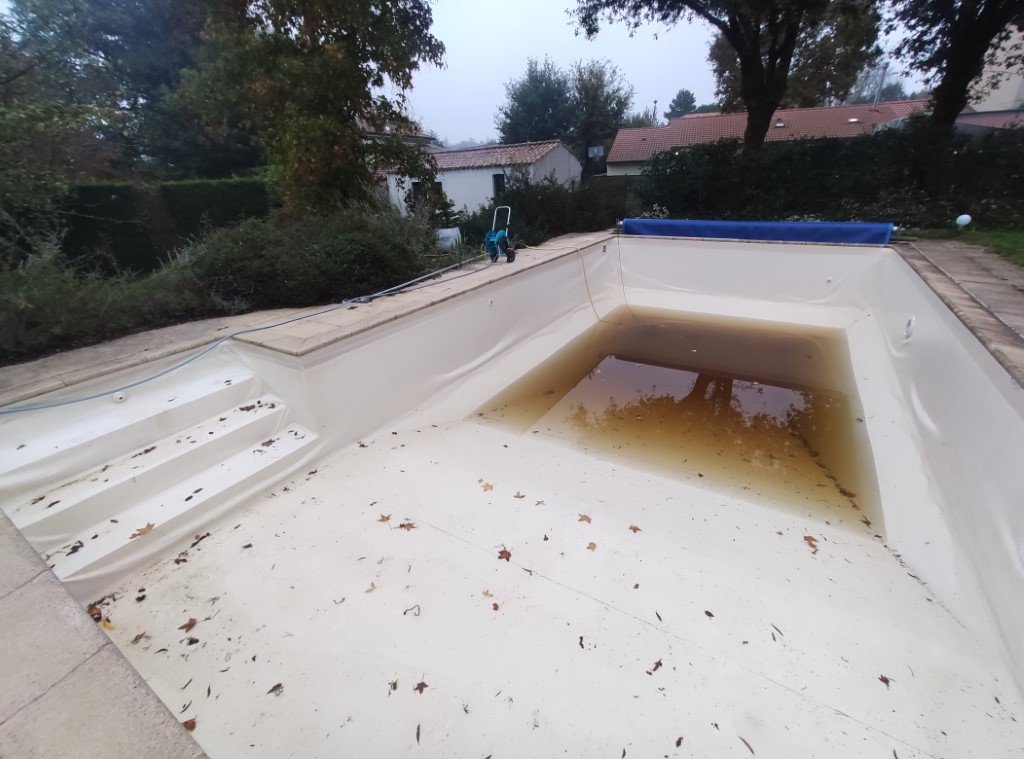

Dans ma nouvelle maison il y a une piscine... que je compte transformer en serre enterrée :D
La piscine fait 5*10 m
Le petit bain 1.15 de profondeur par rapport au niveau du sol et le grand bain 2.3 m
J'ai depuis fini de la vider, retiré le liner et percé le fond (la dalle est très épaisse dont avec un petit marteau piqueur j'ai tout juste réussi à ouvrir un trou).
Je constate donc que la nappe semble se trouver à 2m de profondeur.
J'ai une interrogation principale :
Je compte faire casser le fond puis décaisser jusqu'à atteindre la nappe.
Ensuite faire déposer les gravats issus de la démolition de la dalle de fond (environ 30 cm d'épaisseur).
Puis recouvrir de terre sur environ 1 m. Il resterait alors environ 1 m de profondeur sous le niveau du sol (en haut des murs de la piscine).
Pensez-vous que les gravats seront utiles et/ou nécessaires pour empêcher que l'eau ne remonte trop ?
Pensez-vous qu'1 m de terre suffise à la fois pour les cultures (ça à priori c'est largement bon pour des cultures maraichères), et aussi si cela sera une épaisseur suffisante pour que l'eau ne remonte pas trop.
Autre point, sur la photo, le sud est à droite. On aura donc un mur d'1 m côté sud. Vous pensez que je perds totalement le rang collé à ce mur ?

Alors ce n'est bien sûr que mon avis mais il y a plein de choses que je ne ferais surtout pas dans ce que tu décris, pour plein de raison!
Déjà et de façon marginale car ce n'est pas ta question, tu es assez sûr de rester là où tu es longtemps? Est ce qu'il y a souvent un manque d'eau dans ton coin?
Car une piscine est une vraie plus value pour une maison, du coup en la détruisant tu te prives de cette somme à la revente; donc tant en terme de coût que de résultat est ce qu'il ne serait pas plus intéressant d'utiliser ta piscine comme lieu de récupération de tes eaux de pluie et réservé d'eau pour te cultures tout en créant de ce fait un point d'eau si bénéfique à la biodiversité, et faire creuser ailleurs pour faire ta serré enterrée de la taille et profondeur qui te conviennent ? Cela a un coût mais bien inférieur à la valeur apportée par la piscine. D"+
'Autant que casser tout ce béton ça ne va pas être mieux, que 30cm de béton ça fait le double transformé en gravats, que c'est un très mauvais fond pour des cultures car très alcalin, et avec toute cette poussière / ces particules plus ou moins fines de béton l'effet alcalinisant va être très fort... à la limite si tu veux cultiver là dedans je pense qu'il vaudrait mieux simplement apporter de la bonne terre de façon à ce qu'il y ait 30cm au niveau le moins profond, ce qui permet déjà de cultiver là plupart des légumes (cf les jardinières) et de ne surtout pas toucher au fond de la piscine. Clairement la terre qui est sous ta piscine sera forcément une terre de sous sol impropre à la culture qui n'apportera rien que des problèmes sans parler du béton!!
Tu vas te donner beaucoup de mal pour avoir un support de culture catastrophique.
Pour l'histoire du rang contre la partie sud tu pourras y mettre soit une culture appréciant une certaine ombre( salades, épinards...) soit un peu haute ( y compris les tomates) car quand elles auront atteint 80cm elles échappement à cette ombre permanente...

Quel challenge, pour ma part je ne casse pas le fond, mais sur un angle j'installe un regard avec une pompe de relevé, et sur le fond de la piscine je remplie avec de la pouzzolane, gros calibre au fond, puis plus fin au dessus, et je recouvre d'un mètre de terre de jardin.

Alors pour passer vite sur l'aspect financier, une piscine c'est un gouffre. Surtout une piscine de 5*10 avec une fosse de 2,30 m
Je compte rester longtemps dans cette maison, entre les économies réalisées chaque année et celles réalisées pour rénover tous les 15-20 ans (sachant qu'il aurait fallu y passer d'ici 2 ans maxi), la perte de valeur supposée engendrée par la suppression de la piscine est largement compensée.
Par ailleurs, une piscine c'est vraiment pas écologique, entre la consommation d'eau, d'électricité, de chlore, de pièces détachées...
Et ça ne favorise en rien la biodiversité vu que c'est chloré (sans compter les animaux (rongeurs, lézards) qui s'y noient).
Et c'est pas mal de boulot pour entretenir tout ça...
Après 2 étés "pour voir", même ma copine qui appréciait d'avoir une piscine a fini par admettre que tous les avantages ne compensent pas tous ces points négatifs.
Les piscines commencent à avoir moins la cote, et c'est une petite fierté personnelle que d'avoir pris cette décision 8-)
A priori dans mon coin les nappes résistent mieux qu'ailleurs. Pour ce qui est de faire un point d'eau pour la biodiversité, un petit bassin est prévu, mais avec une surface et une profondeur plus adaptées à notre vision du terrain.
Concernant le sol, je sais que la terre que je vais y remettre sera de piètre qualité. Cela ne m'inquiète aucunement car je compte l'améliorer selon les préceptes du maraîchage sur sol vivant, des apports massifs de matière carbonée pendant plusieurs années (autant qu'il faudra). Ca tombe bien, j'ai pas mal d'arbres et de haies qui génèrent cette matière !
Tant pis si le sol est pauvre pendant 1 ou 2 saisons.
Et si je veux laisser le fond tel qu'il est... du côté moins profond, la dalle est seulement à 1,15 m de profondeur, du coup si je veux une hauteur de terre pas trop ridicule, bah c'est plus une serre enterrée.
(Un autre avantage à la serre (semi) enterrée est que la structure monte moins haut, et donc occupe moins l'espace visuel dans le jardin).
Comme je disais, l'inconnue pour moi c'est la flotte qui semble se situer à 2 m de profondeur, je ne sais pas si ça suffira de faire dépasser le drainage de 10-20 cm au dessus avant de mettre 1 m de terre ou si la terre sera tout le temps détrempée jusqu'en surface.
Après si vous pensez que laisser le béton 1 m sous la surface va m'apporter plus d'inconvénients que d'avantages je peux toujours le faire évacuer mais j'ai tendance à penser que laisser pour drainer est une meilleure idée !? :scratch:

Et je pensais bien à une culture sur sol vivant dans la piscine. C'est parfaitement faisable. Pour la remontée de la nappe, est ce qu'elle n'est pas exceptionnellement haute cette année ? L'eau remonte par le trou que tu as fait? Et le coup de la pompe vide cavé dans un angle?
