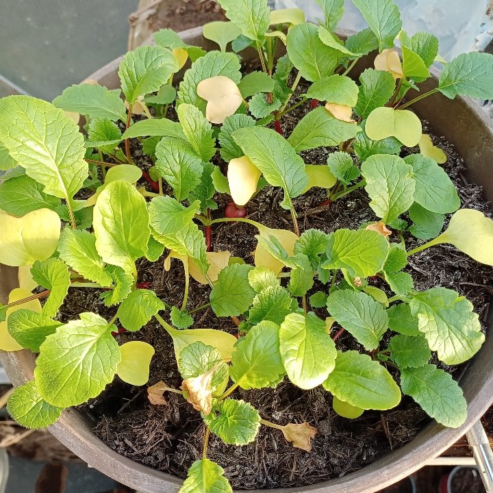

Quelques jeunes semis de fraise blanche Semis de choux mizuna et de roquette (diplotaxis tenuifolia) et radis datant de novembre. On ressort les lampes. Sur le dessous de l'étagère il y a la place pour passer un bac qui fera office de réservoir d'eau.Ce sera le même principe d'irrigation qu'une table à marée.Une pompe acheminera l'eau dans les bacs qui seront posés sur le support de l'étagère. Pour la liste à voir il y a plein de fonds de sachet à vider qui vont finir par se périmer un jour si ce n'est pas utilisé.

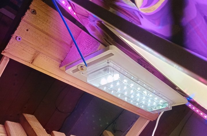

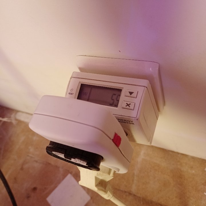

Avec le panneau lumineux livarno home et la guirlande 80/20% rouge bleu allumés on arrive à une luminosité de 13 000 lux
On a un PPFD compris entre 190 et 200µmol/m²/s mesuré sur les planches support.
avec une consommation de 46w.
-22w de consommation pour une guirlande lumineuse
24w pour le panneau lumineux
Mesures effectuées à l'aide de l'application photone.
Deux Choix se posent soit j'ajoute une deuxième guirlande lumineuse ou j'implante le deuxième panneau lumineux avec une consommation de 14w.
J'ai quand même l'impression qu'une deuxième guirlande lumineuse n'apporte pas une différence pertinente de luminosité cependant si elle est placée un peu plus bas la luminosité pourrait-être répartie en tout point de la poupo.Cependant la consommation totale est à 68w.Soit 8w de plus qu'avec les deux panneaux avec une seule guirlande.Peut-être que les ondes bleu et rouge sont absorbés plus efficacement que des ondes neutres.
Config 1: 1 guirlande (22w)+ panneau lumineux"livarno" (24w) + panneau lumineux 2 (14w) = 60w
Config 2:2 guirlandes (44w) + 1 panneau lumineux "livarno' (24w)=68w.
À voir si quelque chose permet de justifier ces 8 watt supplémentaire.
Alvige adapter le principe de table relève finalement du bon sens et permet finalement un système d'irrigation simple et efficace.Tant qu'à faire autant optimiser l'espace en dessous qui aurait de toute façon fait office de zone d'ombre.D'autant plus que c'est modulable et que ça peut s'utiliser dans différents contextes.

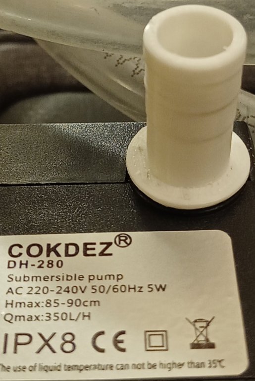

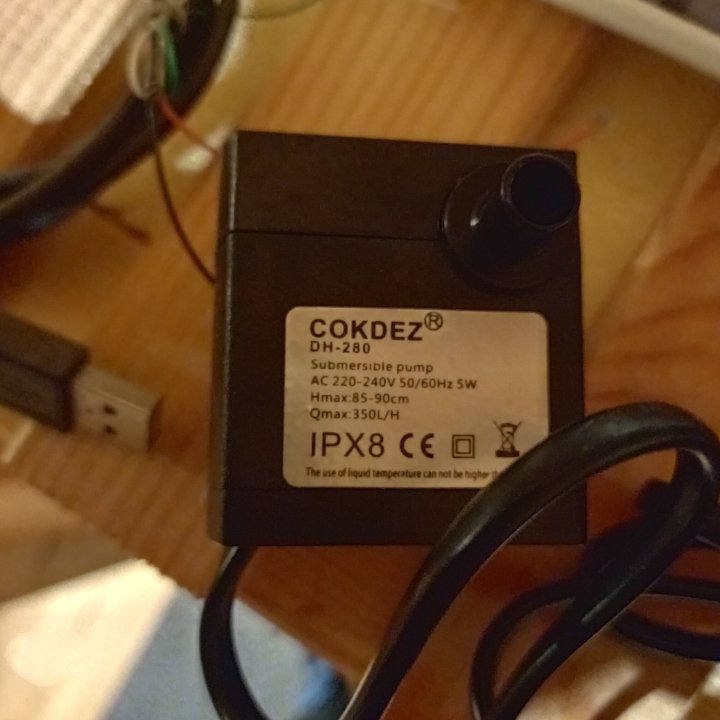

Voici la pompe qui sera utilisée avec un débit de 350L/h
Diamètre extérieur :13mm
Diamètre intérieur:9mmDiamètre extérieur :13mm

...la hauteur de refoulement ne semble pas mal (85cm), eu égard à la puissance (5W).
Le débit annoncé par contre est souvent très surévalué, ce qui n'est heureusement pas en problème dans la plupart des cas d'irrigation.

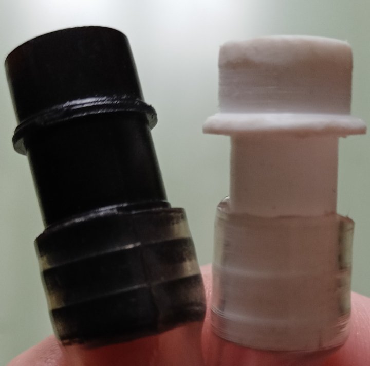

Pour les raccords ça devrait le faire!
Diamètre 10 intérieur et 11,5 extérieur. À voir pour les fixations soit silicone soit un raccord avec un filetage et un joint.
Une petite modification sur celui de droite pour le faire rentrer plus facilement dans un tuyau Diamètre 10 intérieur et 11,5 extérieur. À voir pour les fixations soit silicone soit un raccord avec un filetage et un joint.

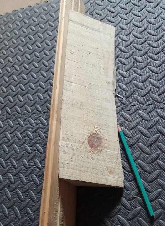

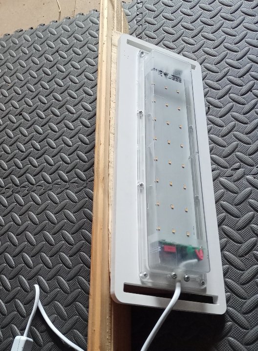

Petit support avec des matériaux de récup qui va permettre d'incliner la lampe en la fixant.

Ça en jette!
À voir ce que ça donne
22000lux au poit le plus lumineux sur les planches.
Soit un ppfd maxi de 320
Ça commence à devenir intéressant!
