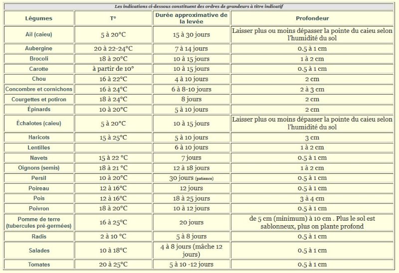

J'avais envisagé de créer un topic sur le sujet avant de me raviser en me disant que c'était sans doute inutile.
Le topic de bigbilly me l'a remis en tête alors du coup je me lance.
J'ai trouvé ceci : http://www.jardin-a-manger.com/travauxd ... rsemis.htm
Peut-être pourrions-nous enrichir ce tableau et/ou, s'il y a des erreurs, corriger ce tableau sur la base de nos propres connaissances et le consigner quelque part ?

Hello Blork,
Merci pour ce tableau très intéressant !
Par contre, juste pour être sûr : on parle bien de la température extérieure ? (et non celle du sol)

Je pense aussi que c'est celle du sol, parce que si tu plantes les haricots dès qu'il fait 15°C dans l'air pas dit que ça marche bien.
De plus les variations de température de l'air sont beaucoup plus grandes que celle du sol.
En ce moment par exemple, j'ai 15°C l'après-midi certains jours... mais jusque -2°C la nuit...
Même si je plante les haricots l'après-midi, ça ne marchera pas
