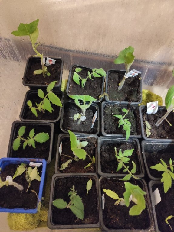

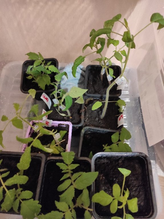

Bonjour à tous
Help! Encore un massacre avec mes aubergines !
Khorefy, j ai lu ton post, par contre ça ne correspond pas à l'installation que j' ai chez moi donc je n arrive pas à trouver mon problème
Peut être l avis de cow-boy ?
Mes greffes de tomates sont ok, toutes réussies
Qu'est ce qui ne va pas avec les aubergines ?
Voici des photos de mes installations :
Serviette de toilette mouillée au fond du bac, paroi éclaboussées avec de l eau, une fois, après je ne le fais plus
Pièce chauffée 20C et obscurité
Greffe anglaise, clips 2,5
Moitié des greffes au dessus et moitié des greffes réalisées au dessous des cotylédons des aubergines
Certaines aubergines greffées commencent à piquer du nez au bout de 4 - 5 jours de confinement : mauvaise apposition ? Aubergines trop rigides ?
Merci pour vos retours !

Salut, j'aurais dit manque de chaleur : 20°C me semble un peu bas.
=> tomowiki/doku.php/methodes_et_technique ... ost-greffeUne température relativement élevée est très favorable à une reprise rapide (et au taux de réussite). Idéalement, viser une température proche de 27°C. A 22°C la reprise est plus lente et le taux de réussite commence à diminuer. En dessous de 18°C les résultats sont médiocres voire mauvais.

L'obscurité complète pendant 5 jours me semble aussi contre productif, je dirais comme Asy plus de chaleur et de la lumière pour la synthèse chlorophyllienne !

la température idéale c'est au dessus de 25°, obscurité complète pendant 24h00 après la greffe ensuite lumière tamisée. J'utilise plusieurs couche de voile P17 pour le filtrage de la lumière que j'enlève un par un tout les 2 jours.

Et je vous tiens au courant, pour plus de précisions je confinais les greffes dans une pièce de la maison à 19,5C
Je les ai passées en poupo à 25C avec 4 heures de néons par jour, franc succès mon problème est résolu !! Tout prend
