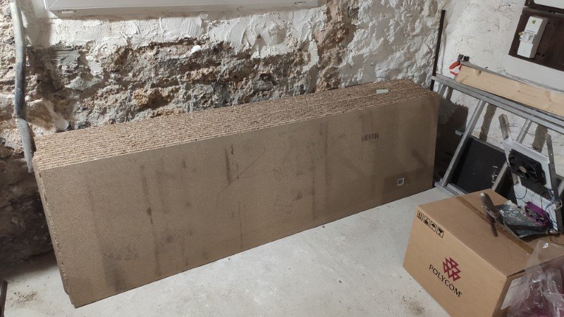

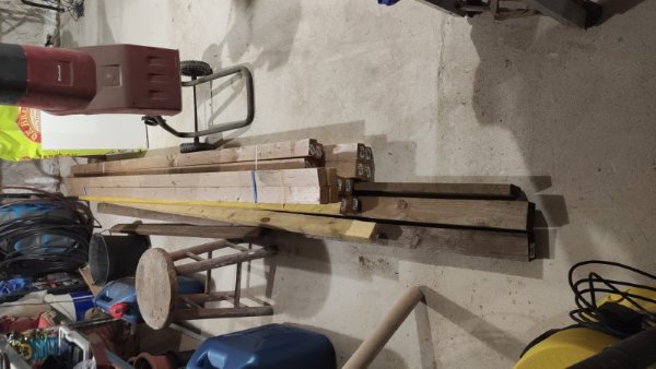

J'ai désormais tout le matériel nécessaire pour construire les deux poupos (sauf un 2° Sonoff 4CH qui est en route), la construction a commencé ce week-end et j'ai presque fini le premier (juste le meuble pour le moment).
Je suis parti sur une structure en 1/2 chevron (38 * 63 mm) et en plaques d'aggloméré de 18 mm, laissez moi vous dire que c'est du solide...
L'avantage c'est que l'isolation devrait être déjà pas mal rien que par l'épaisseur de bois ! Sinon, du bois beaucoup plus fin aurait pu très bien faire l'affaire.
Matériel (pour 2 meubles) :
- 17 * planches d'aggloméré 18 mm
- 16 * 1/2 chevron de 38*63 mm
- une cinquantaine d'équerres
- 3 règles alu de 3 m
- 2 Sonoff 4 CH pour les LED et les ventilos
- 1 Sonoff TH10 pour le câble chauffant
- Pas mal de ventilos, j'ai pas trop fait le tour, il m'en manquera peut-être mais je dois pouvoir en récupérer facilement au boulot
- Plein de connecteurs Wago pour faire les branchements électriques
- De la pâte thermique
Manque :
- J'ai pas pris les boulons pour fixer les DOB, j'ajoute à la liste de courses avec du fil de faible section pour raccorder les ventilos
- Les 2 bacs Garland 110 et 120 par 55 cm
Je pense que tout mis bout à bout je vais arriver dans les 400 € de matériel ce qui pour 2 meubles de taille conséquente avec 300 W de LED chacun n'est pas énorme.
Je continue ce week-end et je vous mettrais tout ça en photos !

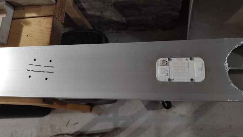

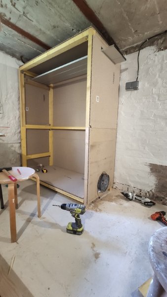

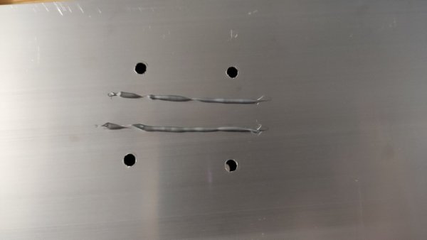

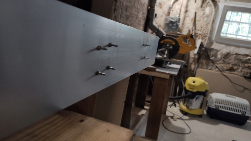

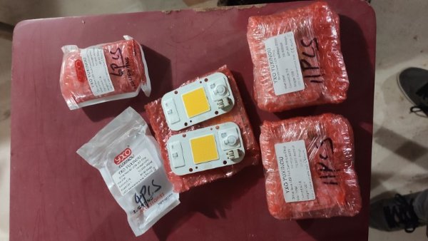

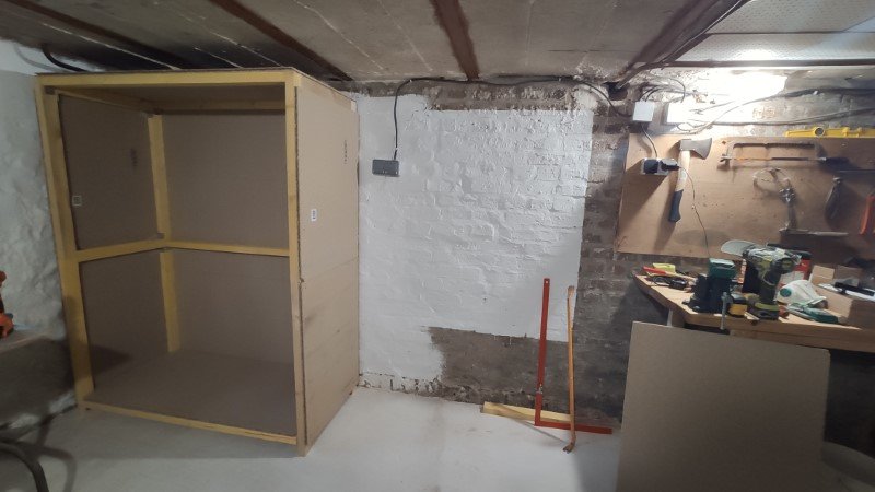

La construction a commencé !
Les matériaux (du moins une partie, car vu l'ampleur du projet, il y à un paquet de vis, équerres, Wago, boulons, et du câble) et les DOB Le premier meuble à son emplacement final :
Rien que pousser le meuble dans le coin de la pièce à été compliqué, je n'arrivais pas à juste le pousser, alors j'ai fait le bélier en mettant des coups d'épaule au bas du meuble... (bon la chape est loin d'être lisse donc ça n'aide pas, mais sans les portes le meuble doit bien faire 50 kg...)
Le même avec ses 3 règles et le ventilo d'entrée d'air chaud par le bas, il ne manque plus que la planche à 30 cm du sol, au dessus des bouteilles d'eau, les portes et un coup de peinture. Et bien sûr, équiper les règles et câbler tout ça ! Un premier DOB en place et ma manière d'appliquer la pâte thermique : Pour les néophytes, les deux lignes de pâte thermique sont suffisantes, avec la pression entre le DOB et la règle la pâte va s'étaler sur presque toute la surface du DOB (la chaleur aide aussi dans un second temps, une fois le spot allumé) (j'ai dû commander une autre seringue, de 30 g !!! car j'étais à court au bout de 6 spots (bon, c'était une seringue de 3.5 g entamée)).
L'arrière des règles, j'ai utilisé des boulons de 3*30 mm, on peut voir que le DOB le plus au fond à ses écrous qui s'enfoncent assez fortement dans la règle (on voit les reflets qui se courbent), j'ai ajusté le serrage pour à peine déformer la règle au niveau des boulons, juste ce qu'il faut pour que ce soit bien serré (donc pour bien plaquer le DOB) mais pas trop pour éviter que le DOB "s'enfonce" dans la règle. J'ai oublié de prendre une photo de la première règle complète. Je continue les règles après avoir reçu la pâte thermique, en attendant je vais m'atteler à la construction du 2° meuble maintenant que le premier m'a donné toutes les confirmations que toute ma conception est convenable !
La fabrication des règles prend du temps mais finalement moins que ce que je craignais. Même les trous pour les ventilos se font relativement rapidement, à la meuleuse c'est vite fait.
