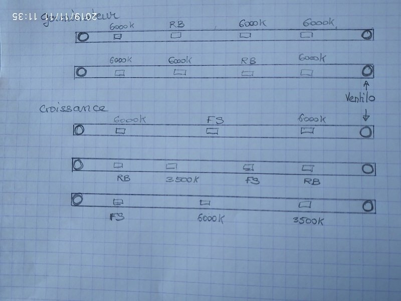

Salut Roumba,
j'aurais dit :
-6000K : blanc froid
-3500k : blanc chaud
-450-455nm : royal blue
-370-780nm : full spectrum
A confirmer !
Je me suis basé sur ça pour commander les miens (il y a 2jours :oops: )
Re: Si je construisais ma poupo?
C'est tout juste :pouce:

OK merci les amis, c'est ce que je pensais :?

J'ai fait un plan pour disposer les leds sur les règles
