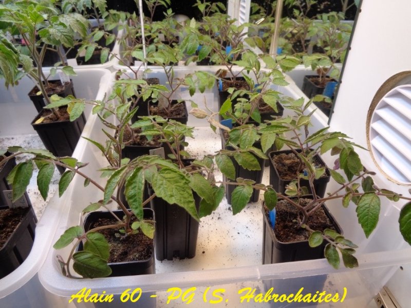

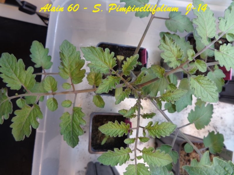

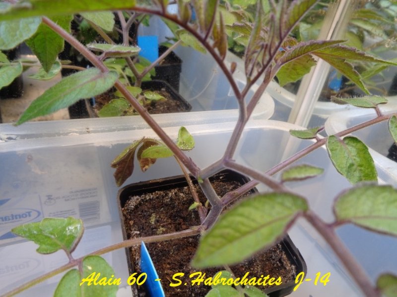

Bon, un rempotage s'est imposè pour les PG qui étaient encore dans les petits souliers.
Première constatation surprenante; alors que les racines de Protector et de S. Pimpinellifolium avaient colonisé tout l'espace dispo et même plus (les racines sortaient des orifices inférieurs), pour S. habrochaite j'aurais imaginé au moins le même scenario.
Pas du tout, aucun des 10 godets ne pressentaient un remplissage aussi compacte de racines que pour les 2 autres PG !?
Cela ne signifie en rien qu'il ne sera pas aussi fort en bout de course, mais pour l'instant il semble que S. Habrochaites prenne tout son temps !

Les PG

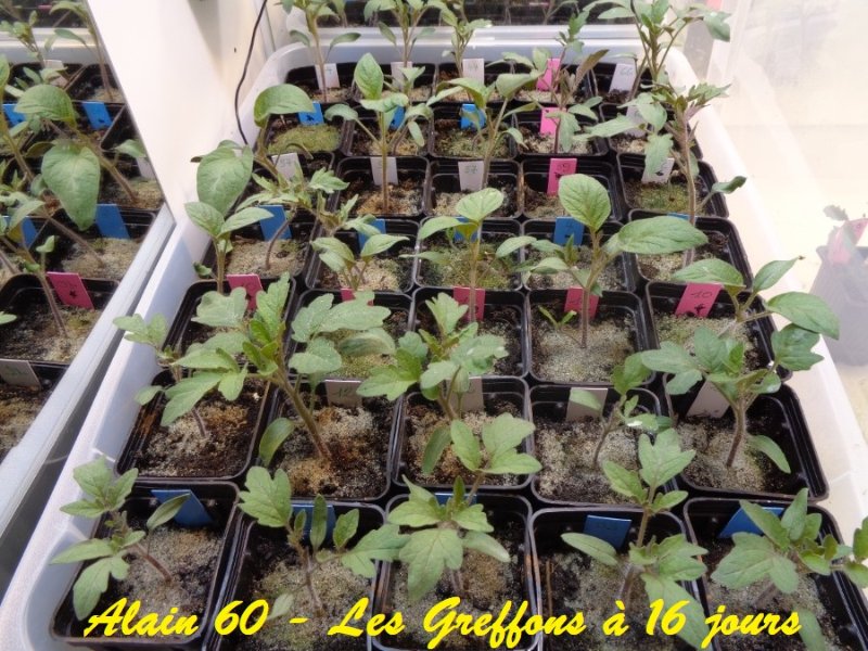

Les Greffons

Les Greffons

S. habrochaite, lenteur en germination et lenteur de croissance mais repiquée en place
tu vas pouvoir greffer très très haut sur Protector et de S. Pimpinellifolium

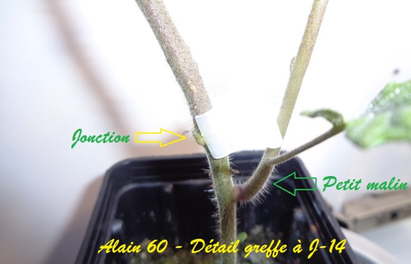

Perso, je n'ai jamais eu de problème avec des gourmands de PG en greffant très haut. (ce que je préfère, pour éviter l'affranchissement de la greffe). Une fois le flux de sève bien lancé, ils semblent se contenter d'alimenter leur nouvelle tête.
J'ai bien eu quelques rares gourmands mais après une première coupe il n'y a pas eu de velléité de repousse.

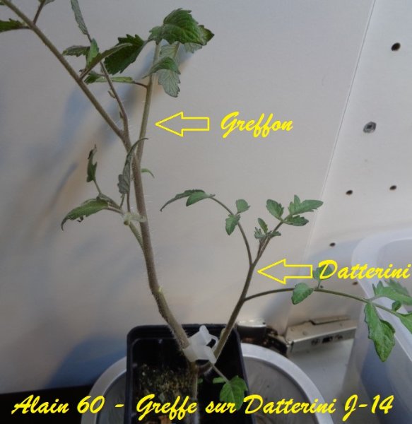

Linette, regarde les beaux gourmands que j'ai sur les greffes sur Datterini :
Hier soir le petit malin a été décapité, et remis en terre tout seul ...

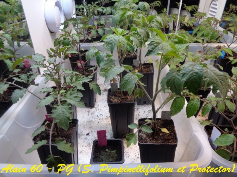

Pendant ce temps, les PG qui attendent leurs greffons continuent à se développer ...

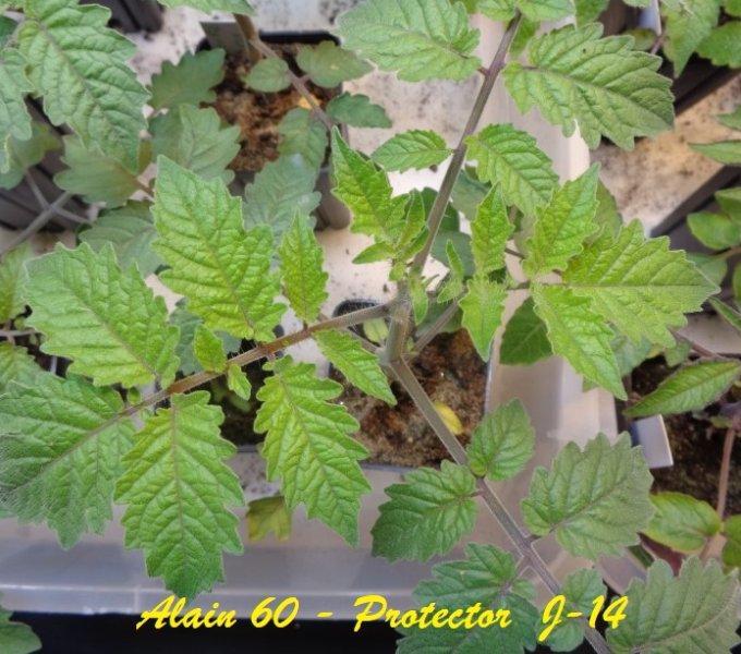

Protector S. Pimpinellifolium S.Habrochaites Je crois qu'il y a suffisamment de longueur de tige entre les attaches de 2 feuilles successives pour insérer une pince.

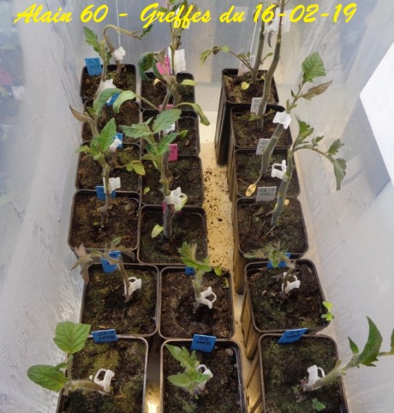

Bonjour,

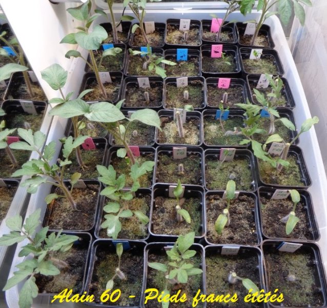

ce week-end a été greffes, tous les portes greffes dispos ont reçu un greffon.
Comme j'avais au moins 4 porte-greffes de chaque types (Protector - S. Pimpinellifolium - S. Habrochaites) il y a eu 4 triplettes cad trois greffons identiques sur un porte greffe différent -> 12 greffes.
Il restait 6 portes greffes du type S. Habrochaites qui ont reçu chacun un greffon différent -> 6 autres greffes.

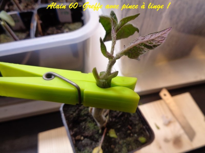

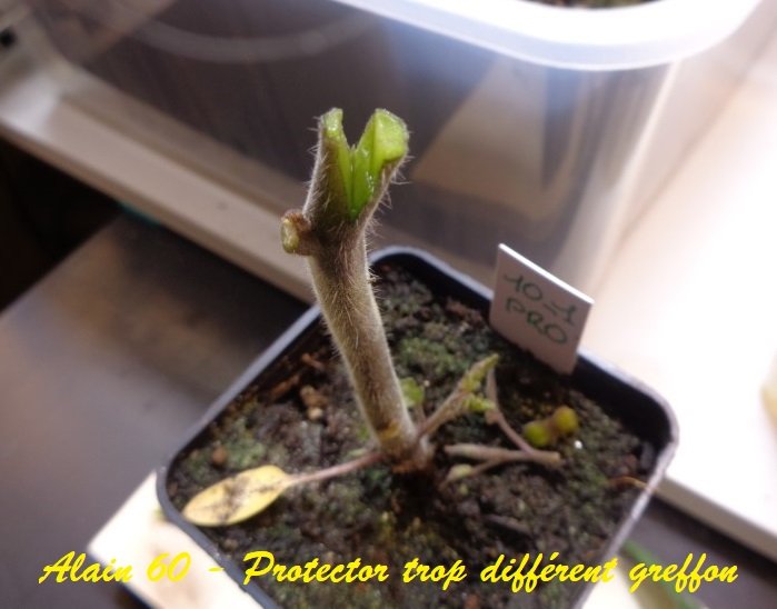

Et puis dans la nuit de samedi à dimanche une pince a sauté, greffon trop petit et PG trop gros
donc j'ai changé mon fusil d’épaule, au lieu d'une coupe droite du porte greffe, j'ai fait une encoche :
et je lui ai inséré le greffon taillé en biseau, et pour tenir le tout ...
... une pince à linge verte (la couleur est importante)
j'avoue, ce n'est pas très orthodoxe, mais il faut savoir s'adapter !
Ce matin, la pince est toujours en place, cela a tenu !
Avis donc aux candidats pour tenter une greffe avec pince à cheveux ou pince de charge batterie
Les essais de greffes sur Datterini sont en pleine croissances, jusqu'à présent pas de défection, on reste sur du 100% mais sur peu de greffes.
Je vous tiendrais au courant du devenir de celle-ci.
Les 18 greffes dans leur chambre de confinement
Les pieds francs étêtés
PG Protector avec encoche
Greffe pour guinness book
