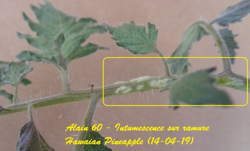

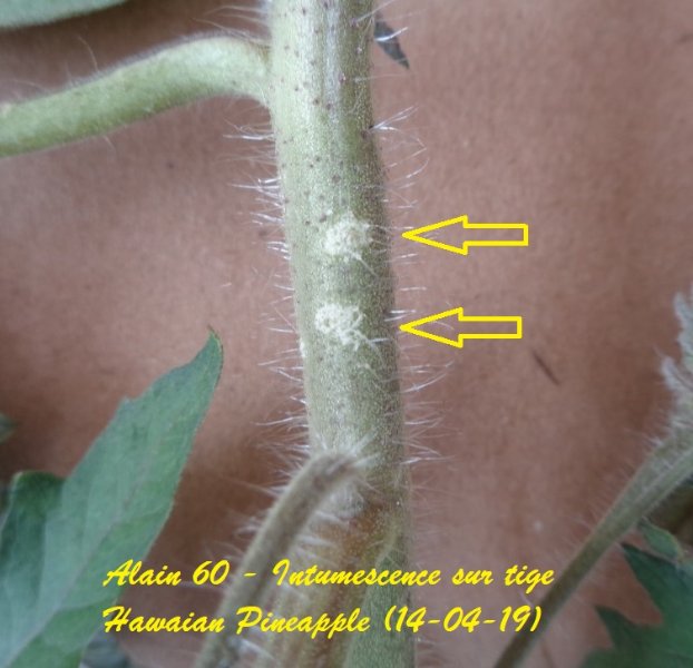

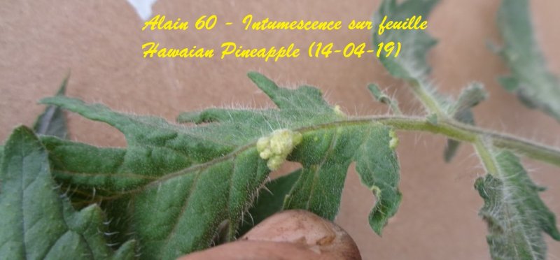

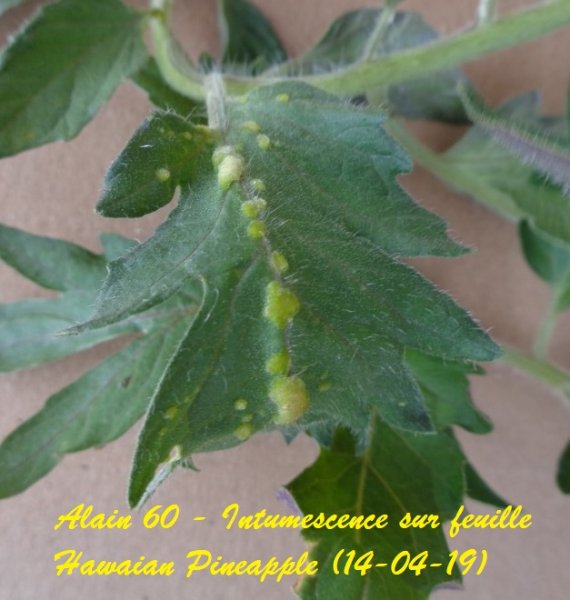

en plus des plants hors gabarits, j'ai eu une autre petite surprise hier.
La hauteur des plants étant ce qu'elle est, certains bourgeons de tomates au contacte direct avec les ampoules UVB ont commencé à griller (au propre), donc fin de semaine dernière, je décide de couper les lampes UV puisque de toute façon j'ai prévu la transhumance pour le week-end.
Surprise, quelques jours sans les lampes UVB (plus une surpopulation accentuée), 3 variétés montrent déjà des signes évident d'intumescence :shock: !
Intumescence sur tige
Intumescence sur ramure
Intumescence sur feuilles
Les variétés présentes et celles qui présentent le phénomène d'intumescence:

les intumescences ne viennent-elles pas d'une trop longue durée dans les poupos sous n'importe quel éclairage :?:
Salut JPP,
on pourrait émettre cette hypothèse car mes plants sont restés pas mal de temps dans la poupo, mais plusieurs observations montrent que ce n'est pas le facteur déterminant.
1) sur des datterini que je voulais utiliser comme PG, les intumescences sont apparu très tôt alors que les plantules n'avais que quelques feuilles définitives sur feuilles, tiges et ramures,
2) lorsque j'ai rajouté les lampes UVB, les intumescences ne sont plus apparus en seulement 48 heures du style On/off,
3) tout les PG avec lampes UV sont resté sains jusqu'au moment ou ils sont allés dans la chambre de confinement, en l'espace d'une semaine, tout les gourmands partis au dessous du greffon étaient complètement tuméfiés avec les feuilles recroquevillées tandis que les PG restés hors de la chambre et exposé aux UV sont restés intègres. :arrow: cf post du 26 mars

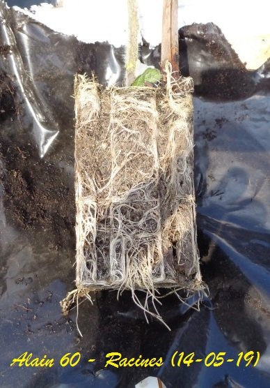

Voici trois autres exemplaires des semis du 25 Février rechaussés, on imagine plus que l'on ne distingue des boutons floraux sur chaque pied et 2 tiges; le premier plant à gauche est celui de la photo précédente :
et un aperçu de l'aspect des racines assez compactes avant rempotage ...
A plus, ...
