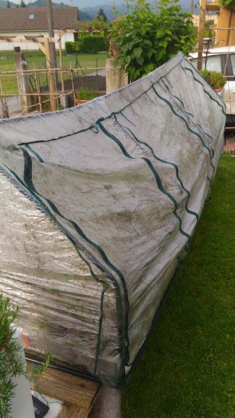

je l'ai acheté pas cher en promo il y a 2 ans dans une jardinerie. J'avais trouvé le concept sympa.
Mais le plastique n'a fait qu'une seule saison, il n'a pas bien supporté le soleil.
Si tu décides de l'acheter, il ne faut pas espérer une grande longévité ...
A plus

Messages : 8842
Re: Serre amovible
avec du verre, ça coûtera trop cher...
mais autre que du plastique, y'a pas grand chose !
si tu trouves quand même la serre que tu as montré... pense à fixer
(à la limite avec des pierres artificielles posées sur les barres)
