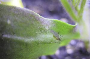

femelle migratrice ailée et ses premiers petits sur un cotylédon de jeune pousse de tomate, prêts à fonder une colonie (photo linette, Les tomos)
300px|femelle migratrice et ses premiers petits sur un cotylédon de jeune pousse de tomate, prêts à fonder une colonie 200px|Il ne reste plus grand chose de cette jeune pousse de tomate, cotylédons et bourgeon terminal ont été atrophiés par les piqûres

Les pucerons (aphidiens) attaquent les jeunes plants et les jeunes pousses de tomates. \ Les dégâts peuvent être très importants en pépinière, où on repère leur présence à l'apparition de déformations sur les feuilles. Ils injectent de la salive lors de la piqûre avant d'aspirer le contenu de la cellule végétale, ce qui provoque des boursouflures et des malformations. Lorsqu'ils s'attaquent au bourgeon terminal, le jeune plant n'aura pas une croissance normale.
