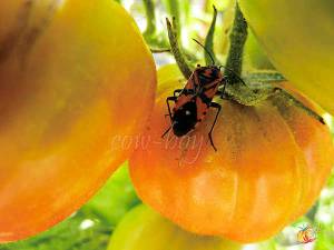

punaise: pentatome des baies adulte (photo: Tillia, tomodori) punaise eurydema oleracea juvénile (photo: Tillia, tomodori) punaises: nezara viridula juvéniles (Photo Ellada, tomodori) punaise: Spilostethus pandurus, ne pas confondre avec l'inoffensif gendarme (Photo Cow-boy, Les tomos) punaises: gendarmes

  • Spilostethus pandurus pique les tomates et solanacées, entre autres… (voir plus bas le post de Cow-boy)
