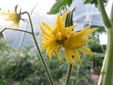

Notons que toutes les fleurs ne sont pas strictement autogames, et que suivant la variété ou la chaleur le pistil peut être plus ou moins proéminent. Lorsque le stigmate (petit renflement au bout du pistil qui reçoit le pollen) dépasse du tube staminique la fleur peut être pollinisée par des insectes porteurs du pollen d'une autre fleur. Beaucoup de variétés à gros fruits et à grosses fleurs sont dans ce cas, ainsi que les tomates bleues. Il faut prendre des précautions et ensacher les fleurs de ces variétés si on veut en récupérer les graines et les ressemer sans risque d'hybridation.
Fleur "monstrueuse" "ouverte" dont le pollen est accessible aux butineuses Fleurs "fermées" dont le stigmate n'est pas apparent, il est enfermé dans le tube staminique
Surtout en début de saison où les écarts de température peuvent “figer” le pollen et perturber la nouaison des fleurs on obtient souvent des fleurs et des fruits bizarres et malformés.
Les “grosses fleurs” difformes des premiers bouquets sont en fait des “siamoises” réunissant plusieurs fleurs en une seule. Ces fleurs doubles ou triples apparaissent surtout sur les variétés à gros fruits et ne nombreuses loges de type beefsteak.
