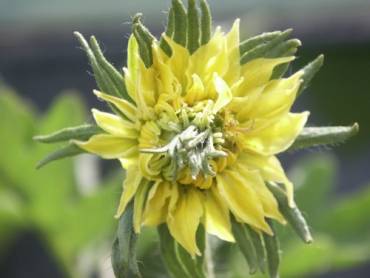

Fleurs "fermées" dont le stigmate n'est pas apparent, il est enfermé dans le tube staminique Fleur "monstrueuse" au(x) stigmate(s) apparents dont le pollen est accessible aux butineuses. Elle donnera un fruit difforme Encore une "grosse fleur" composée de plusieurs fleurs agglomérées (fasciation) qui donnera une tomate difforme et dont les graines auront toutes les chances d'être hybridées
Surtout en début de saison où les écarts de température peuvent “figer” le pollen et perturber la nouaison des fleurs on obtient souvent des fleurs et des fruits bizarres et malformés.
Les “grosses fleurs” difformes des premiers bouquets sont en fait des “siamoises” réunissant plusieurs fleurs en une seule. Ces fleurs doubles ou triples apparaissent surtout sur les variétés à gros fruits et ne nombreuses loges de type beefsteak.
