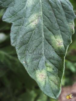

Reconnaitre la cladosporiose (leaf mold)
Cette maladie est provoquée par un champignon parasite qui s'attaque presque exclusivement aux feuilles, Cladosporium fulvum (synonymes: Passalora fulva ou Fulvia fulva). Il se plait en milieu humide, chaud et mal ventilé. On le trouve dans les plantations de plein air, mais il adore particulièrement les serres qui réunissent facilement ces conditions. Son développement est favorisé par d'importantes différences de température jour/nuit et une humidité de 85 à 100%.

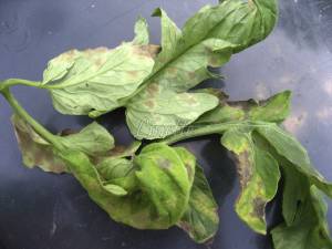

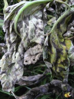

Cladosporiose, feuilles recto-verso (photo Linette, Les tomos) Cladosporiose au début, dessus de la feuille (photo Linette, Les tomos) Cladosporiose, feutrage à l'envers de la feuille (photo Linette, Les tomos) Cladosporiose, dessus de la feuille (photo Linette, Les tomos)
L'attaque débute par les feuilles plus âgées du bas. Sur le dessus, de petites taches blanchâtres, jaunâtres ou vert pâle apparaissent, et on pourrait les confondre avec l'oïdium ou des symptômes de carence. Mais à l'envers de ces feuilles, on trouve un feutrage vert-brun à l'emplacement de ces taches, (production de spores) qui finit par recouvrir presque toute la feuille qui s'enroule et se dessèche. L'invasion se propage de bas en haut jusqu'à l’assèchement généralisé de la plante qui meurt lorsque l'apex est également atteint.
Cladosporiose, dddddd (photo Linette, Les tomos) Cladosporiose, dddddd (photo Linette, Les tomos) Cladosporiose, fin de culture prématurée (photo Linette, Les tomos) Cladosporiose, feuilles au stade terminal (photo Linette, Les tomos)
source: http://tomodori.com/forum/post241355.html?sid=9da5f764aa11e330c959bd0037c111da#p241355
