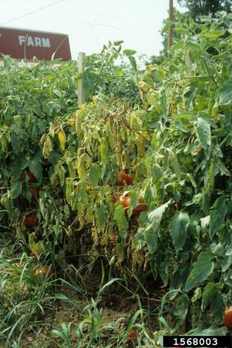

Plant atteint de fusariose, le feuillage d'une branche est jauni Fusariose de la tomate Fusariose de la tomate
La connaitre
La maladie se manifeste par le jaunissement des feuilles du bas de la plante, qui pendouillent et se fanent, en général sur un côté ou une branche seulement. Le phénomène se développe vers le haut et le feuillage sèche et meurt. La croissance et la fructification s’arrêtent.
On peut identifier la maladie en coupant longitudinalement une tige malade. On repère alors des traînées brunes tout le long de la coupe, qui correspondent aux vaisseaux conducteurs de sève sclérosés par le champignon. Les symptômes de la fusariose et de la verticilliose sont très semblables et il faut souvent une analyse en laboratoire pour les identifier avec certitude.
