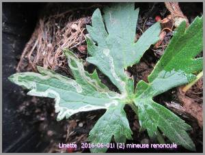

Galeries de mineuse, (photo: Mona, Tomodori) Galeries de mineuse sur une feuille de grande berce Galeries de mineuse sur feuille de renoncule (photo: Linette, Les tomos Mouche mineuse, galeries dans une feuille de tomate
